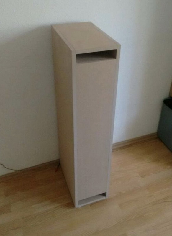

    Jörg hat recht, die bleiben nicht zusammen. Die Ripole bleiben wo sie sind und spielen da in 1. Linie mit den ebenfalls auf dem Bild zusehenden Partout.

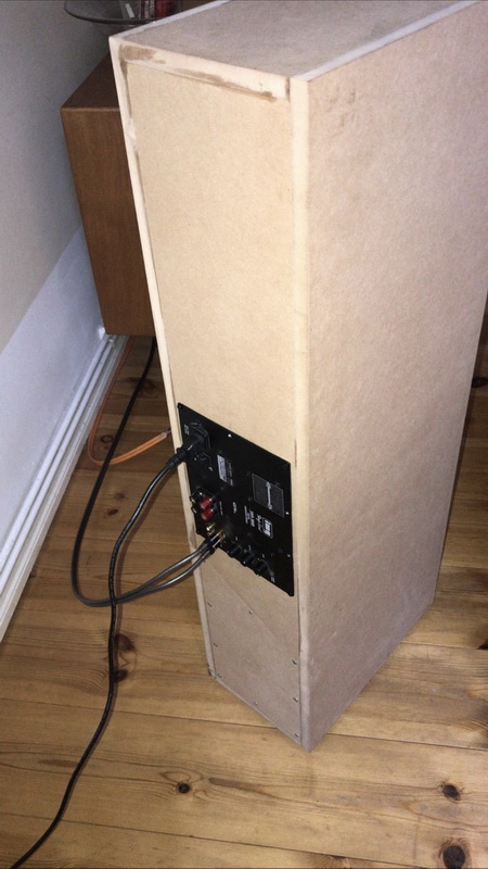

    Die Studio2 gehen nach München und spielen da im neuen Wohnzimmer meiner Tochter in einer 5.1 Anlage. Ich habe letzte Woche einen VIB170BP Subwoofer gekauft, der muss jetzt irgendwie aus Berlin hierher zum lackieren. Ein ebenfalls letzte Woche bei Kleinanzeigen gekaufter SAM300d ist inzwischen schon eingebaut. Wenn ich das fertig habe geht es nochmal zum Kinder und Enkelkind besuchen nach München und der Subwoofer wird da dann die 5 STUDIO2 unterstützen.
    ( vorher kann Jörg ihn selbstverständlich gerne anhören )

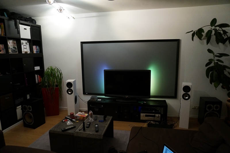

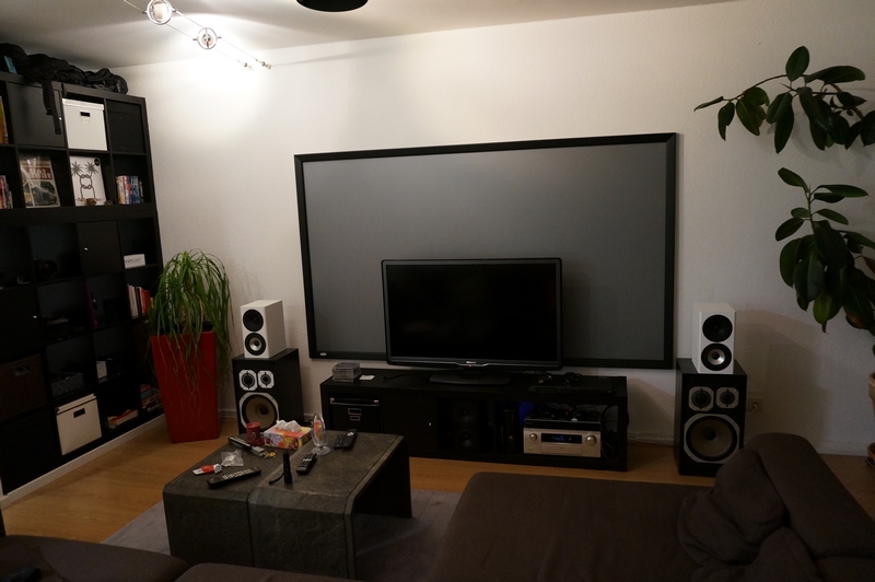

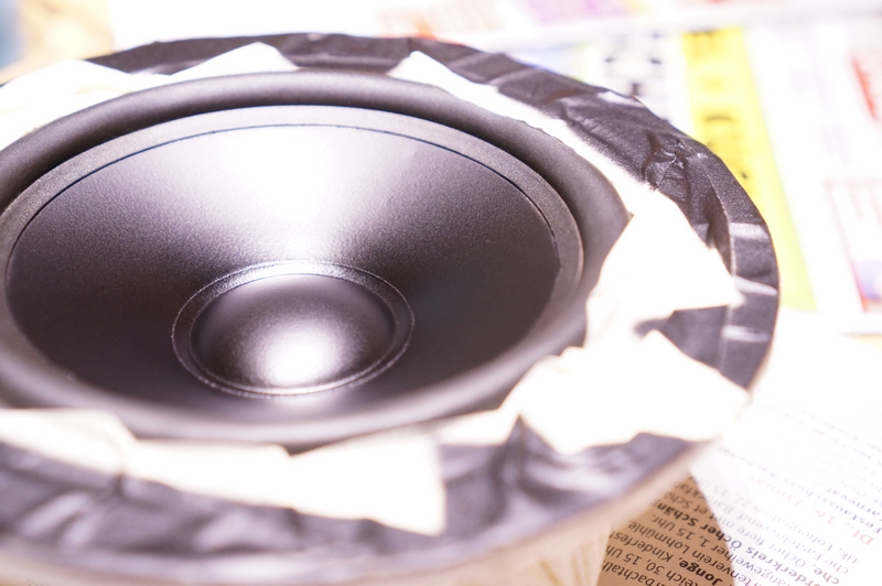

      Habe drei Stück gebaut für die Front. Der Center ist schwarz und ein paar Millimeter kleiner, damit er ins Expedit passt. Der AL wurde mit Dose Schwarz gesprüht. Das hat echt gut funktioniert. Man muss nur aufhören, wenn's gut ist. habe noch eine Schicht gesprüht, weil es am Rand noch etwas durchgeschienen hat. Danach war die Sicke auch leicht besprüht :/
      Sieht man aber auch nicht mehr wenn er einmal in Benutzung ist.

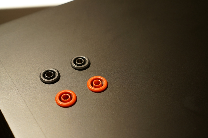

      Die Mains sind in Alpina Extra-Matt gerollt. Da hätte ich mehr von erwartet. Null Deckkraft das Zeug. Alles mit Alubutyl ausgekleidet und versteift. Die Terminals sind Bananenbuchsen, von denen ich noch eine Tüte rumliegen habe. Die sehen echt schnieke aus, finde ich. Die Fronts stehen auf zwei Ständern mit jeweils einem GF200 drin. Getrennt mit DSM260. Das ist aber noch lange nicht optimal :/ Wenn man einmal mit Phase messen anfängt, ist es ein ziemliches Rabbit-Hole. Da muss ich bei Gelegenheit nochmal bei. Und die Verkabelung bei Aktiv wird auch schnell unüberschaubar. Da stellt man dann die Weiche auf die Seite und denkt, dass oben rechts ist - zack - halbe Stunde umstecken und sich wundern warum nur Quatsch kommt ...

          Zitat von r0b
          Meine Güte, ich dachte erst, Du hättest 2 Fernseher voreinander gestellt
            • 5964
            Ne, das ist eindeutig eine Leinwand.
            Wie geht das mit Fernseher und Leinwand voreinander? Fernseher jedesmal wegnehmen?
            In der alten Wohnung hatte ich eine stumpfmatt gerollte Platte auf Rahmen aus Dachlatte als Leinwand die vor den Fernseher gestellt wurde und sonst im Flur an der Wand stand. Das war nicht optimal....

              Ja, das ist ne Draper ReAct. Gab es als Schnäppchen gebraucht bei mir um die Ecke. Habe die nach Hause getragen Die macht sich im ansonst hell gehaltenen Wohnzimmer echt gut.
              Für Beamer wird der Fernseher einfach kurz an Seite gestellt. Ist nicht so der Akt. Die beiden Kabel sind so befestigt, dass das schnell von der Hand geht. Leinwand vor Fernseher stellen stelle ich mir umständlicher vor.
              Wird aber auch ehrlich gesagt extrem selten genutzt. Das letzte Mal für das GoT-Finale

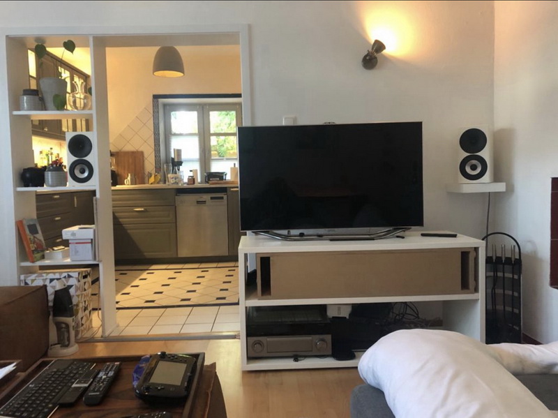

                Norbert war da und hat später wieder Bilder zum einstellen geschickt.
                Der Vib BP Sub war aus Berlin, wurde mit einem Modul nachgerüstet und ist jetzt im Lowboard integriert.
                Der Sub hat ja liegend eine Höhe von 238 mm, das Lowboard eine lichte Höhe im Fach von 240 mm. Nach unterbauen des Subs vor dem Lowboard ließ der sich dann "saugend" einschieben.
                Die Studio 2 und der Sub hängen an einem Yamaha 2040. Das Lowboard soll noch seitlich verschiebbar (Bockrollen oder ähnliches) umgebaut werden, damit der Fernseher mehr in der Mitte steht.
                Wenn ihr mich fragen würdet: Alles richtig gemacht.
