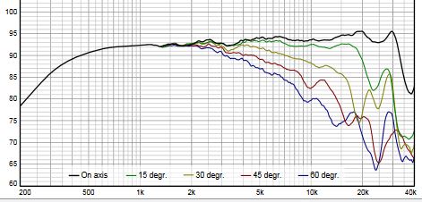

    Trennfrequenz Unterschied TT/HT
    kann mir jemand erklären wie der Zusammenhang der Trennfrequenz/Übergabefrequenz und dem Klang ist. Bzw. wie bekomme ich die Ideale Übergabefrequenz herraus oder welches "Ziel" sollte man anstreben? Ich bekomme in einem gegebenen Setup z.B. einen linearen Frequenzverlauf mit unterschiedlichen Übergabefrequenzen hin z.B. könnte ich ein 17cm TMT zu einer 25mm Kalotte bei 3000hz übergeben oder bei 4500hz beides ergäbe ein Linearen Frequenzverlauf aber was ist nun zu favorisieren und warum?

    Achte auf den Energiefrequenzgang und Bündelung und horizontales Sonogramm. Die Version mit den geringsten Sprüngen ist die beste. 17er und Kalotte ist niemals optimal. 17er und Kalotte im Waveguide deutlich besser

      Optimierung der Bündelung und des Phasenverlaufs bei der Trennung.
      Zudem: Je tiefer man trennt, desto stärker wird der HT belastet, aber je höher man trennt, desto sprunghafter ist die Bündelung im Übergang, weil ein TT umso mehr bündelt, je weiter er raufspielen darf.... (hängt natürlich von seiner Größe ab).
      Daher sind Zweiweger mit großem TT nicht unbedingt ideal, außer man verwendet einen ebenfalls stark bündelnden HT (zB Horn)

          Bei 4500 Hz Trennfrequenz würde es wohl nur ziemlich gerade vor der Box noch gut klingen. Seitlich gäbe es schon starke Einbrüche im Frequenzverlauf unter 4500 Hz, (nicht upm ;-) ), weil der Tiefmitteltonlautsprecher dort schon sehr stark bündelt. Wie ein Lichtstrahl bei einer Taschenlampe, um es mal bildlich auszusprechen. Es würde sich wohl seitwärts von dem Lautsprecher auch alles etwas hohl gerade im wichtigenen Mitteltonbereich anhören.

              Heute gibt es Hochtöner mit 30mm Kalotte im Waveguide. Da ist die 34er überflüssig.

                  Nee, das (wenn wir das Gleiche meinen) ist (mindestens) auch nicht besser als das Visaton WG in dieser Hinsicht. Das WG ist zu klein für diese Kombi. Man müsste das was selbst machen mit etwa 20 cm Durchmesser )oval oder rechteckig.
                  Zuletzt geändert von walwal; 02.08.2019, 13:26.
                    Nee, das ist (mindestens) auch nicht besser als das Visaton WG in dieser Hinsicht. Das WG ist zu klein für diese Kombi. Man müsste das was selbst machen mit etwa 20 cm Durchmesser )oval oder rechteckig.
                    Man darf halt max einen 15cm TMT verwenden, und muß bei ca 2,5 - 3 khz trennen, dann passt es schon....
