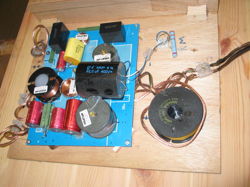

    Hat hier noch jemand einen satz Weichen für die vox 253 mti?
    Oder kann meine mal überprüfen und gegebenenfalls ändern oder korrigieren?
    Ich meine da stimmt etwas nicht nachdem mir das mal einer auf hochwertigere Teile umgelötet hat?
    Es fehlen auch die letzten drei Teile im Bassbereich welches wohl die Drossel sein soll.
    Ich bekomme auch keine Bilder hier rein.
    Danke Gruß Markus

    Am besten fährst du mal zu Visaton mit deinen LS oder zumimdest mit den Weichen, wahrscheinlich stimmt da was nicht. Eine Stunde Fahrt (einfach).
    Die Weiche mal dort durchmessen lassen.
    http://www.visaton.de/vb/showthread.php?t=28103
    Wenn die letzten 3 Teile im Basszeig fehlen, ist der Bereich 50-150 Hz zu laut. Die Höhen erscheinen dann als zu wenig. Und die Impedanz fällt unter das zulässige Minimum, was je nach Verstärker zu Verzerrungen führen kann.

        Und wenn "höherwertige" Spulen verbaut wurden mit weniger Widerstand, kann auch einiges schlechter werden. Gleiches gilt bei Ersatz Elkos gegen Folie. Von Lötfehlern ganz zu schweigen.

          Also ist es in dem fall so, das die orginalen visaton Bauteile, orginal, doch am besten sind?
          Hätte ich mir diese zwei fetten riesen mkp, s oder wie die Teile heissen, sparen können.
          Dann schaue ich, das ich ein paar serienweichen bekomme. Falls jemand welche hat..... Oder gibt es die org von visaton in top Qualität und gelötet?
          Mal eine andere Frage zu den Chassis. Unterliegen diese im normalen gebrauch eigendlich einen Verschleiss oder halten die ewig wenn man es nicht übertreibt?
            • 28862
            Klangliche Unterschiede zwischen Elko und MKP sind nicht zu erwarten. (Hatte ich auch mal getestet), sie halten aber länger (gut) und haben andere Innenwiderstände (was schlecht sein kann).
            Die Chassis halten mindestens 20 Jahre.

              Ich habe hier Chassis von Visaton, die sind über 20 Jahre alt, mit Gummisicken. Eine Papiermembrane kann sich wohl etwas verfärben im Laufe der Jahre, aber ansonsten, meine funktionieren noch. Bei den WSP 21 S , (der gar nicht in der alten Datenliste erscheint?) sieht man überhaupt keine Verschleißerscheinungen, bei den WS 13 NG, die bis 1993 hergestellt wurden! , ist die Membrane etwas heller geworden. Ich schätze, meine WS 13 NG sind schon an die 30 Jahre alt.
              Von daher, wenn man es nicht übertreibt, halten sie wohl nicht ewig, was hält schon ewig? , aber sehr, sehr lange
              Bei Schaumstoffsicken weiß ich nicht, wie Langzeitstabil die sind.
              Ich persönlich halte es übrigens nicht für sinnvoll, einen Parallelkondensator zum Bass als Folie auszulegen. Außer, man benötigt eine höhere Spannungsfestigkeit. Ich nehme die eigentlich fast nur im Hochtonbereich.

                            Wofür ist den der eine frei angebrachte Widerstand ?
                              • 28862
                              Nachdem ich die 252 fertig hatte, wurde die Weiche von Visaton geändert, also kam sie raus, wurde umgebaut und blieb außen. So ganz zufrieden war ich nicht, also wurden einige Widerstände geändert und Kondensatoren getauscht.
