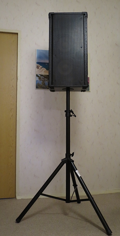

                        In Zwei- oder Mehrwegeboxen lässt sich W200NG vermutlich sehr ähnlich einsetzen wie BG20. Überaus denkbar wäre also eine Abwandlung der MB 208/H mit mehr Volumen und Bassreflex. Etwas ganz in der Art habe ich gebastelt, Foto und eine sehr ursprüngliche Simulation im Anhang.
                        Wenn du dir die Simu auf deine Chassis umbastelst, kann das gut werden. Das Ding mit der 2,5-Wege-Weiche ist, dass die Hauptabstrahlachse nach unten abkippt. Die Box muss über Kopfhöhe betrieben werden. Soll sie hingegen auf Kopfhöhe oder am Boden stehend betrieben werden, würde ich auf 2 Wege gehen (100µF parallel zum unteren Tieftöner weglassen, schon bringen beide Mitten und die Hauptabstrahlachse ist geradeaus gerichtet).

                          • 3533
                          Schöne Idee, mit den 2 W200NG und dem HTH 8.7. Wofür nimmst Du die? Für Partys?
                          Anbei noch eine Simu für die Boxen in Ohrenhöhe.
                          Ungefähr so?

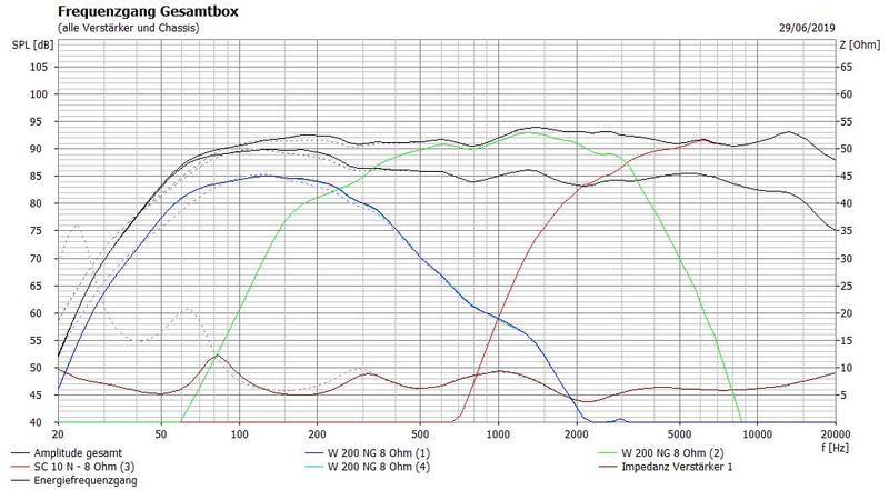

                            Also ich als Anfänger finde, daß UweGs "W200NGx3_IK.BPJ" schon in diesem frühen theoretischen Stadium sehr überzeugend wirkt.
                            Alle vorhandenen 6 W200NG sind da einem sinnvollem Schicksal zugeführt.
                            V.a. an Baß
                            (und zwar geschmeidigem Tiefbaß, also kein Gedröhne oder Discogepumpe)
                            mangelt es da nicht
                            (siehe Frequenzgang -> FQ/dB),
                            sowohl quantitativ wie qualitativ. Sehr vollwertige Standboxen

                            Nachher soll´s eher eine pegelstarke Partybox (oder sonst was Anderes) sein und dann wäre die (bis jetzt wohl erfolgreiche, Danke UweG lol ) Suche nach möglichst viel Unter-50Hz-HiFi-Baß-Standbox auch wieder verkehrt...

                              Ich fand Uwe`s Box auch recht ausgeglichen. Man könnte zwar noch die eine oder andere Kleinigkeit machen, aus meiner Sicht der kleine Buckel bei 1,8 khz, aber ob es sich lohnt? Und, ob es Sinn macht?
