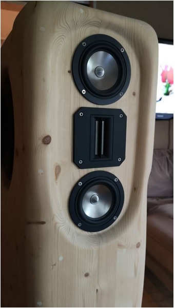

    Hallo hier in die Runde. Ich habe ja die Vox 253 mti und bin nun mit Anhebeung der höhen um +3 db sehr zufrieden.Nun habe ich auch günstig einen Yamaha AS 3000 bekommen und mit dem Zuspieler Yamaha CD-S 2100 gut aufgestellt denke ich.Nun stelle ich mir aber die Frage, ob es Lautsprechermässig noch besser geht, bzw der Vergleich zu Fertig Lautsprechern. Ich habe nicht die möglichkeit gross probezuhören im vergleich zu meinen vox 253 mti.
    Nun mal so die Frage in die Runde. Verbessere ich mich mit Lautsprechern bis 5000-6000 Euro wie zb die Quadral Aurum oder Quadral platinium seven + usw???? Sind sehr schöne lausprecher und was ich gut finde, man kann sie von Aussen am Terminal an Raumgegebenheiten anpassen per Schalter.
    Nun geht es darum ob ich mit meinen schon sehr gut bestückt bin und sie bei teureren Fertigboxen mithalten können??

    Das Geld für neue LS kannst du dir sparen. Investiere lieber in Raumakustik und oder Einmessung/Linearisierung.
      • 2333
      Ist auch meine Meinung, der reine Lautsprecher macht vll. 50% vom Gesamtklang aus. Ein großen Teil vom Rest geht aufs Konto einer ordentlichen Raumakustik.
        • 5966
        Deine Frau verkauft die doch schon.
        Ob die Mulde für MT/HT Abstrahlverhalten besser als Original ist?
        Ich fürchte nicht.

          Ja, habe sie erstmal nur inseriert, um zu schauen ob es sich überhaupt lohnt. Denke auch eher nicht, man bekommt kaum noch etwas dafür. Hänge auch an den Lautsprechern.
          Ja da es evtl nicht zum Vorteil ist habe ich mir schon gedacht, wobei ich mir nicht vorstellen kann, das so 2 cm vertiefungen etwas am abstrahlverhalten ändern. Bin aber leider nicht vom Fach. Ich könnte mir aber schöne Aluringe fräsen lassen und sie so wieder nach vorne bringen.Strahlen die Chassies den direkt zur Seite ab, also wenn ich jetzt ein Linial drauflegen würde? Wäre da aber für weitere Hinweise dankbar, wenn ich sie behalte.

                Mit der Vertiefung bei meinen mt/ht sollte ich vielleicht nochmal ändern wenn es wirklich so ein Einfluß auf das Abstrahlverhalten hat.
                  • 5966
                  Im Bass ist ein Al170 definitiv besser als ein Ti100.
                  Deine 2 Ti100 bündeln vertikal den Mittelton, das ist aber gewollt.
                  Nicht eingefräste HT Chassis machen schon Gezappel im Frequenzgang. Bei Dir ist gerade bei High End Boxen nichts eingefräst.
                  Bin jetzt lieber still.......

                      Joa... Chassis nicht einfräsen, aber dann noch einen fetten Wulst drumrum war keine so gute Idee...
                      Bevor Du Dir Gedanken über "High-End" machst, überlege Dir lieber wie Du die Umgebung der HT und MT absolut eben und spaltfrei bekommst!
                        • 15.02.2012
                        Ich erlaube mir mal ein Bild aus Kleinanzeigen reinzustellen damit man weiß worum es geht
                        Meiner Meinung nach ist das weit weg von High-End und eine optische, als auch akustische Katastrophe
                        Kann nur Martin zustimmen und wenn du noch einen weiteren Schritt zum guten Klang machen willst solltest du gleich noch den Bass mit den TIW Teilaktivieren.
                        Gruß Nils
                          • 28828
                          An diesen Wülsten entstehen Reflektionen und Beugungen, die das Abstrahlverhalten und den Frequenzgang versauen. Die Schallwand sollte immer so gebaut werden wie im bauvorschlag, alleine eine andere Breite oder andere Fasenbreiten ergeben eine Verschlechterung. Also Die Mulde auffüllen, Chassis versenken und auch die Chassisausschnitte der Ti rückseitig anschrägen.
