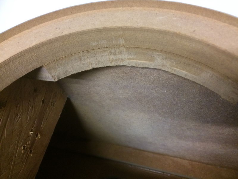

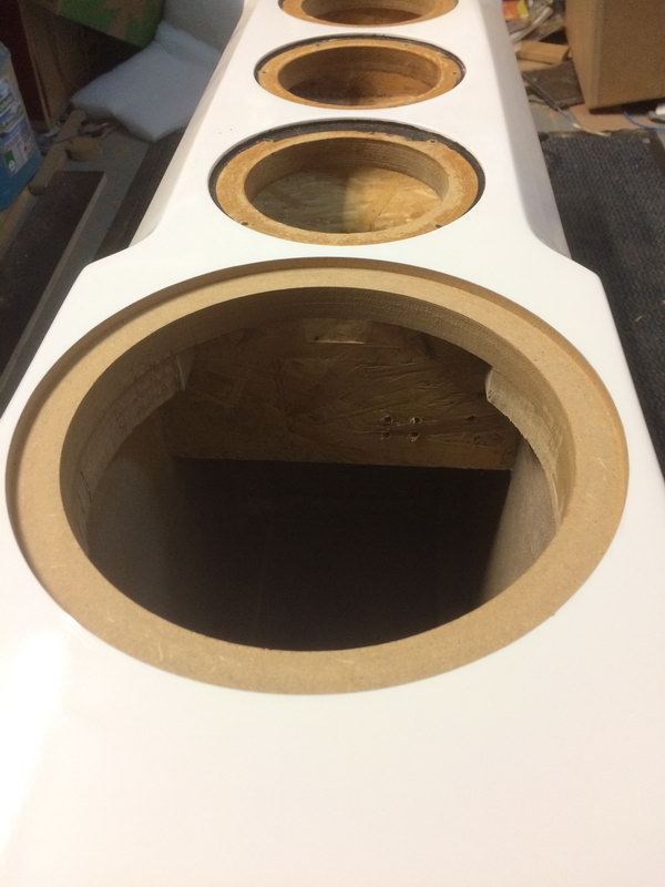

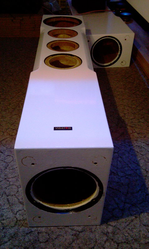

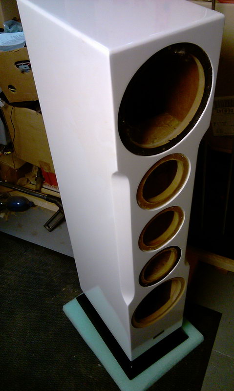

          Nachdem die vorher bei (Bucht) gezeigte Box Concorde WG bei einem Forumsmitglied gelandet ist und dann weiterverkauft wurde, will ich euch mal zeigen, was daraus werden soll.
          Das Gehäuse ist auf Gehrung gearbeitet und auch sehr schön lackiert. Daher sollte die mal vernünftig betrieben werden. Zumindest besser als TIW200 unten, oben einen Al200 und beide Chassis an dem selben Zweig der Vox 301 Weiche
          Dazu muß dann auch die G25 einer KE weichen, damit es eine Concorde WG werden kann. Entsprechende Weiche ist natürlich gesetzt und zwar die von Visaton entwickelte.
          Das natürlich heutzutage bevorzugt zu machende freifräsungen (besonders bei den Al130) trotz 22 mm Gehäusewänden fehlen, ist ein weiteres technisches Highlight.
          Meiner persönlichen Meinung nach.
          Auf den Bildern nicht zu sehen, einer der Al130 pro Box hat einen Zusatzmagneten. Kann da keinen Sinn drin erkennen, sind ja wie die Bässe parallel angeschlossen.

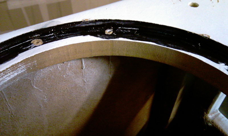

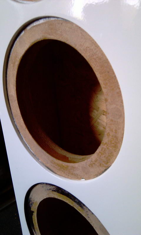

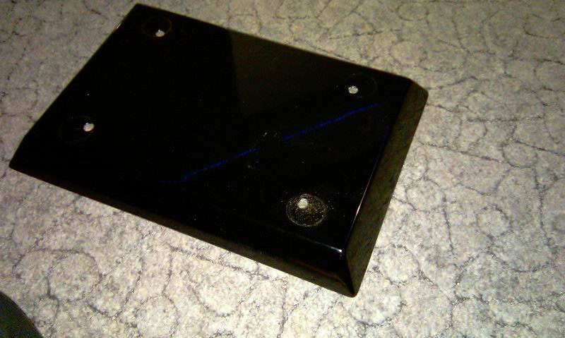

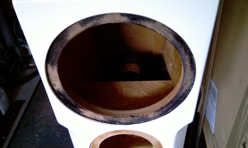

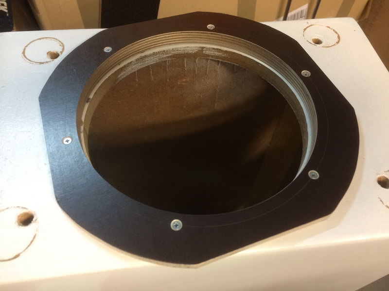

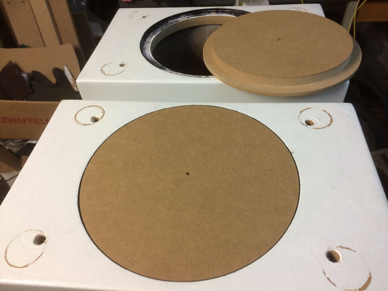

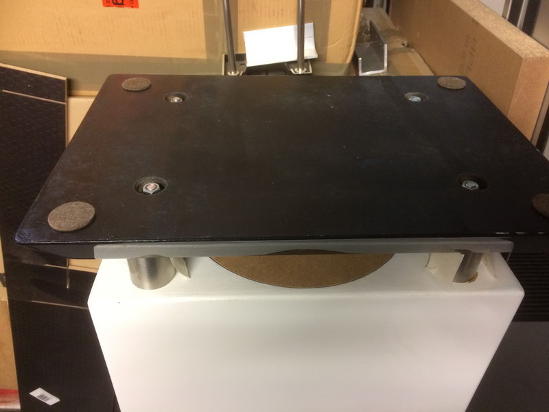

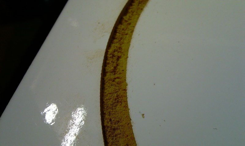

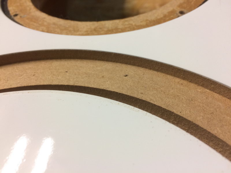

            War eine herausforderung auf lackierten Gehäusen zu fräsen, man wächst mit den Aufgaben.
            Die Fräsung im Boden war auch nicht rund... also Vorrichtung bauen.

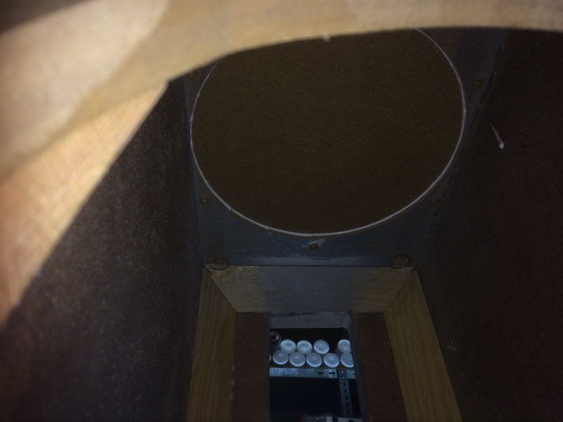

            Die Kabel waren erstens zu kurz und zweitens ohne zu dichten durch die Bohrungen geschoben. Einen Kondensator hätte man auf der Weiche mangels Bewegungsfreiheit niemals wechseln können.

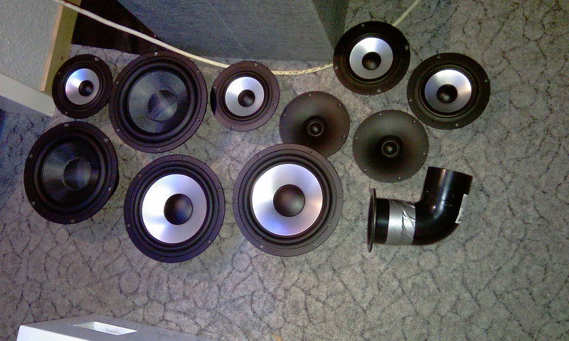

              Gekauft habe ich die nicht, die würde ich eh neu bauen, wenn ich wollte.
              Aber die Box wird beizeiten spielen, hehe.

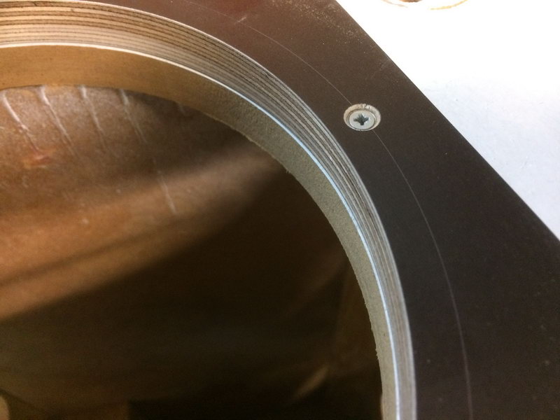

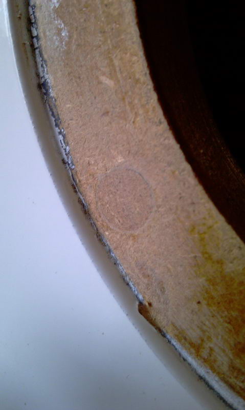

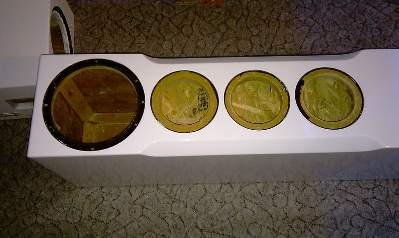

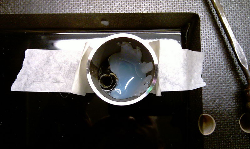

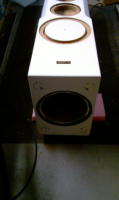

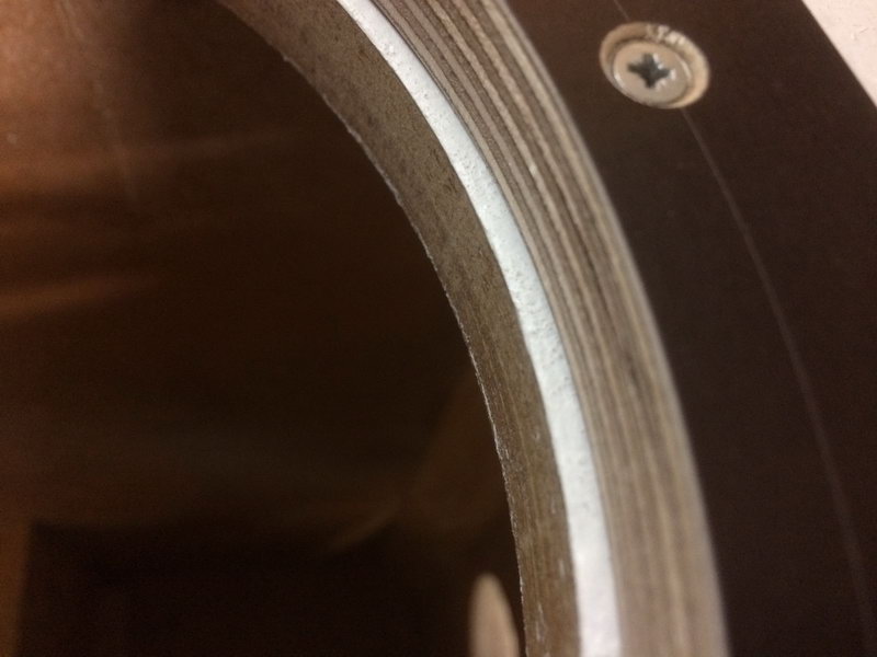

                              Der Box geht es schon fast wieder gut. Beim rausschrauben der Schrauben fielen mir einige Streichhölzer Abschnitte entgegen. Soviel zur sorgfältigen Bauweise des Herstellers . Damit ich die Chassis vernünftig befestigen kann, wurden Einsätze eingeleimt, somit können die Schrauben mittig, winklig und stramm sitzen und die Chassis auch fixieren.
                              Also dann Kabel rein (mit abdichten) und bestücken. Fehlt nur noch die Weiche, das meiste ist da. Wäre doch gelacht, wenn die nicht bald wieder Töne von sich gibt.
                              Da ja nur ein Paar Al200 verbaut war, kommen in die unteren Bassabteile erst mal GF200 rein.
