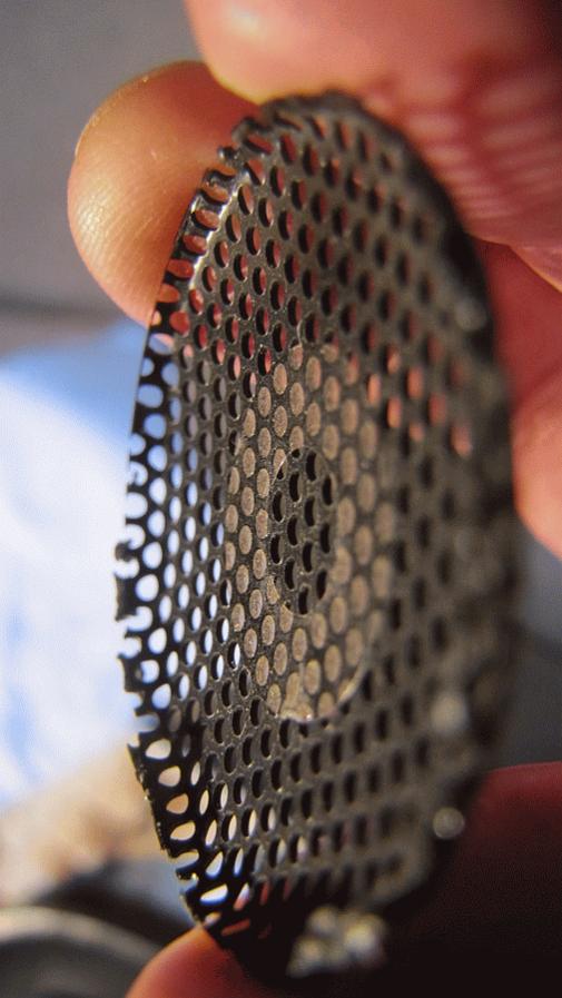

      Hätte der TE nicht geschrieben, dass die Ke neu gekauft wurden, hätte ich auf EBay-Schrott getippt.

        "....Beim genaueren Betrachten der KE's ist mir aufgefallen, daß der Diffusor unter dem Schutzgitter bei beiden KE's nicht mittig aufgeklebt war. Ich hab mich daran gemacht, das Teil so gut wie es geht zu entfernen, um es dann wieder aufzukleben. So weit so gut, aber der Diffusor klebt nicht mehr von allein. Jetzt schlagt mich, aber so hab ichs nunmal gemacht....."
        ."....Antwort der visatonschen Technikabteilung folgendermaßen lautete:
        Zitat:
        2 mm bis 3 mm bedeuten in diesem Fall keinen starken Versatz und verursachen wahrscheinlich noch nicht einmal einen messbaren unterschied im Frequenzgang. Wenn sich der Abstand des Diffusors zur Membran ändert, hat das eine Pegeländerung (je nach Änderung des Abstands) von ein bis zwei dB bei 15 kHz bis 20kHz zur Folge. Aber, wie schon gesagt, ist ein nicht ganz "zentrierter" Diffusor kein Problem. ..."
        "....Ich wollte nur kurz davon bereichten, daß ich gestern meine Schutzgitter mit neu aufgeklebten Diffusorn von Visaton zurückbekommen habe. Ist also doch kein Problem...."

          Leider hat der Themenersteller das Thema nach kurzer Zeit wieder gelöscht, so dass wir nicht reagieren konnten und es erst nochmal aktivieren mussten.
          Zunächst möchte ich erwähnen, dass wir keine Anfrage bekommen haben. Natürlich kann es sein, dass diese am letzten Freitag an uns verschickt wurde. Aufgrund des Wochenendes (und des Karnevals hier im Rheinland) wäre jedoch eine Antwort erst frühestens heute möglich gewesen. Soviel Geduld sollte man haben. Nichtsdestotrotz haben wir bis heute keine Nachricht erhalten.
          Des Weiteren möchte ich erwähnen, dass, wenn der Artikel neu gekauft wurde, im Falle eines Mangels problemlos ein Umtausch möglich gewesen wäre. Hier sollte man sofort an den Händler herantreten und ihn kontaktieren. Sollte keine Lösung möglich sein, ist natürlich auch der Kontakt zu uns direkt hilfreich. Eine schnelle E-Mail an die untenstehende Kontaktadresse oder ein Anruf genügt da schon. Ein eigenständiger Umbau jedoch erzeugt meist mehr Probleme, da u.a. die Garantie erlischen kann oder man einen Defekt verursacht, der nicht mehr zugewiesen werden kann. Daher die Bitte: Bei einem Mangel immer zuerst den Verkäufer ansprechen, bevor man eigenständig handelt.
          Zum Schluss möchte ich noch auf die beschriebenen Mängel eingehen:
          Alle unsere Modelle sind mit einem Datumscode versehen, welcher eindeutig das Produktionsdatum aufzeigt. Somit hätten wir auch nachprüfen können, wann diese Modelle hergestellt wurden. Das schützt z.B. auch den Endverbraucher vor gebrauchter Ware oder im Falle der KE davor, alte Ware mit Mängeln zu kaufen.
          Da ich selbst die damalige Umstellung in 2016 betreut habe, wir extrem viel Arbeit in die Produktion, in die Messtechnik am Band und in die Qualitätsstandards gesteckt haben, würde ich die genannten Fehler aufgrund des "Neukaufes" nahezu ausschließen können. Die Diffusoren z.B. werden mit einem genau passenden Stempel aufgeklebt, welcher sie exakt mittig positioniert. Dafür wurde extra ein Werkzeug angefertigt. Eine andere Größe und Position ist daher undenkbar.
          Auch in Sachen Akustik würde ich mich sehr wundern, wenn hier ein grober Mangel vorliegt, da die KE's zu 100% am Band mittels Klippel geprüft werden, sowie in den QS Abteilungen nach AQL Standards nochmals getestet werden.

              Jetzt sind die Fotos wieder da:
              • „Q“
                • 16.07.2017
                • 866
                Das soll neu und Original gewesen sein? Kann ich mir nicht vorstellen. Ich hatte auch Ke´s von Reichelt nach der Fertigungsumstellung. Vorher waren die eine ganze Zeit wie eigentlich überall zu dem Zeitpunkt nicht Lieferbar. Die waren Perfekt so wie sie sein sollen. Das sieht doch selbstgebastelt aus. Der eine Ring ist doch zudem kleiner als der andere.

                  Hat sich einer der Arbeiter mit verschlissenem Werzeug selbständig gemacht
                  • „Q“
                    • 16.07.2017
                    • 866
                    Der rechte Ring könnte von ner Rolle Papierlochverstärkern sein.
                      • 28830
                      so sieht es eigentlich aus:
                      Auf dem Foto des TE ist der linke falsch, das Loch ist zu klein.
