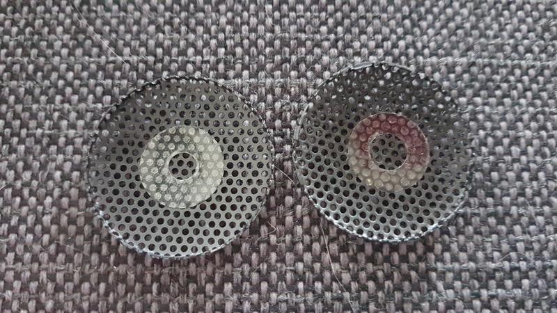

    Hallo ,
    Hab hier 4 ke's die alle unterschiedlich Große diffusoren haben ...ich Frage mich ob das irgend einen Sinn hat ?
    Gebaut wurde die concorde wg nach der Vorlage auf boxsim.de
    Alle 4 ke's können klanglich nicht überzeugen was mich sehr wundert denn in meiner atlantis wg spielen sie unglaublich gut ( 7 Jahre alt )
    Gab es da Änderungen in der Fertigung?
    Im direkten Vergleich sind die neueren ke's echt schlecht ich bilde mir ein das sie im Übernahme Bereich stark verzerren .auch ein bei gleicher weiche und einbau in die atlantis ist dies sehr stark zu hören ...
    Dazu kommt eben noch das ich bei allen neuen ke's unterschiedlich Große, Positionierung weit aus der Mitte und unterschiedliche materialsrärken bei den diffusoren fest stellen musste
    Mir ist jetzt wohl klar warum xtz sich doch für den accuton hochtöner in der Divine entschieden hat so ist es einem selbstbauer unmöglich einen guten lautsprecher nach einem bausatz zu bauen denn jede ke scheint ein Unikat zu sein !
    Und wenn es schon eine Hercules Aufgabe ist einen diffusor mittig einzukleben dann fragt man sich was da wohl noch so schief läuft in der Fertigung
    Gekauft wurden diese bei reichelt neu vor 4 Wochen
    Hat hier jemand ähnliche Abweichungen/Probleme feststellen können ....sind die Dinger irgend wie zu retten ?

                      So es hat mir keine Ruhe gelassen und ich hab ein wenig herumprobiert
                      1.Schritt Frontplatte demontiert und den Absatz wo das Gitter sitzt entlackt ( bei der älteren Version in der atlantis war der wg ohne Spalt zu montieren bei den neuen nicht )
                      2.Schritt diffusoren raus und erstmal geguckt welcher der richtige ist auf meinem Bild war einer mit einem kleineren loch der ist falsch
                      Als Referenz dienen die ke's in der atlantis
                      3.Schritt Ringe aus packband nachgeschnitten mittels locheisen und mittig eingeklebt
                      Und besser
                      ...deutlich besser
                      Ich denke die Kombi aus falschem diffusor falscher Positionierung und zu großem Abstand zur Membran hat verursacht das im unteren Bereich zu viel schallenergie in den Raum gegeben wurde wer weiß was der wg von dem zu weit entferntem diffusor gehalten hat in meinen simus hatte ein versatz von 1mm massivste auswirkungen
                      Das so ein simpler Fehler solche Auswirkungen hat Wahnsinn
                      Man lernt nie aus
                      Ich hoffe dieser Beitrag ist in dem Sinne nützlich als das er falls sich noch jemand findet der vor dem gleichem Problem steht Schell zum gewünschtem Ergebniss führt
                      Jetzt bleibt trotzdem noch offen warum ich hier 4 ke's hab wo überall der diffusor versetzt oder fehlerhaft ist
                      4 von 4 ist keine gute Quote

                        Zitat von badsoundkillsgoodmusic Beitrag anzeigen
                        ... Ich denke die Kombi aus falschem diffusor falscher Positionierung und zu großem Abstand zur Membran hat verursacht das im unteren Bereich zu viel schallenergie in den Raum gegeben wurde wer weiß was der wg von dem zu weit entferntem diffusor gehalten hat in meinen simus hatte ein versatz von 1mm massivste auswirkungen
                        Das was Du beschreibst scheint mir zuviel zu sein.
                        Vergleiche hier:
                        http://www.visaton.de/vb/showthread.php?t=29500&page=36
                        Und hier die gleiche Messung auf Achse mit (türkise) und ohne (schwarz) Diffusor.
                        Ich würde sagen, dass der Diffusor erst ab 5kHz anfängt zu wirken und ab erst ab 8kHz "hörbar" wird (beachte die hohe Amplitudenauflösung in meiner Grafik).
                        Das eine Änderung des Abstands von 1mm einen noch größere Einfluss haben soll, als der Vergleich mit und ohne Diffusor mag ich nicht nachvollziehen.

                            Diese Messungen sind mir bekannt .
                            Welcher diffusor wurde denn bei den Messungen verwendet gibt ja wie auf meinen Bildern zu sehen mindestens 2 verschiedene und die Positionierung spielt da dann auch eine Rolle ich Rede nicht von 1mm seitlich sondern in der Höhe und 5mm versatz zu Seite also fast bis zum Rand des Gitters
                            Ich Frage mich wie eine messung aussieht bei der der diffusor stark versetzt ist er sperrt ja dann zu einer Seite stark ab
                            oder wo dieser komische diffusor mit dem zu kleinem loch innen und zu kleinem außendurchmesser drin ist
                            und dann ist die Frage ob es zu Kompressionen im wg kommt ...
