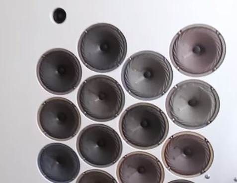

    Gigantisch, The Wall ;-)
    Und alles aus alten Fernseherlautsprechern
    Gut, man bräuchte 48 Stück BG20 und 2 (Wirkungsgradstarke) Hochtöner .

            Tolles Projekt
            Hat das Teil schon einen Namen? Dann wäre ja "The Wall" ganz passend

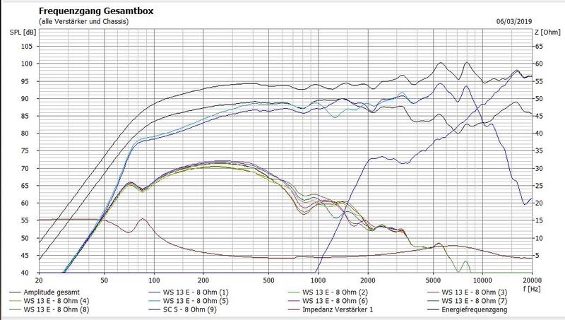

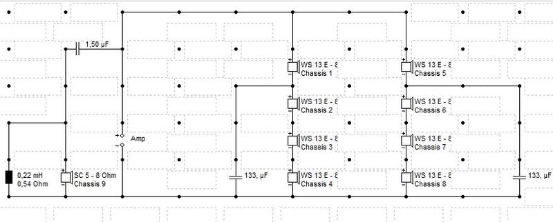

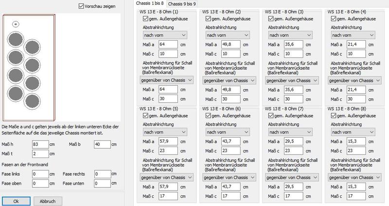

                    mini-wall
                    versuch mit 8 W130S-E 8ohms
                    den fr-915-4 hat leider kein boxsim daten
