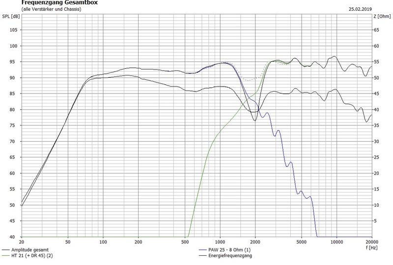

        So, nach einer Stärkung kann ich das anbieten, aber mit dem GF 200.
        Bündelung stetig ansteigend, obenrum etwas zu hoch.
        Sonogramm super.
        Aber da gehört ein PA-TT drunter, sonst nutzten die Pegelreserven des HT gar nix und die Weiche ist sogar aktiv aufwändig. Aber die geht sicher einfacher. Ein Sub wird immer noch benötigt
        Und ob der HT sauber klingt, wie hoch Klirr und IM sind, ist unklar, auch der Preis ist indiskutabel.
        Aber die Box gibt es bereits.

          Aber bei 1600 Hz getrennt, also sind 800 wohl doch nicht sinnvoll.

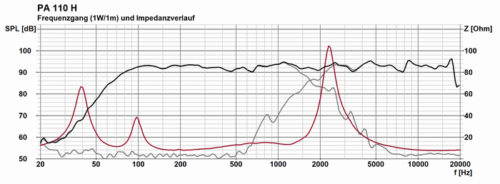

              Hab mal die PA110H simuliert(Maße der Treiber nicht auf den mm). Irgendwas stimmt nicht mit den Chassidaten, die Phase passt hier auch nicht. Wenn man verpolt bekommt man gestrichelt, aber das sieht auch noch nicht so aus wie die Visaton Messung

                Hab letztens auch mal was auf die schnelle simuliert (allerdings Aktiv) und gleiches, auch hier passt die Phase absolut nicht.
                    Da stimmt wirklich irgendwas nicht. Wir haben heute bei Visaton mit einem Phasenprüfer die Polung der Box überprüft. Und tatsächlich der klassische Fehler: Der Hochtöner muss im Gegensatz zum Schaltbild verpolt werden. Dann stimmt die Simulation zwar immer noch nicht perfekt mit der realen Messung überein, aber ist deutlich besser geworden.

                      Es passiert also auch den Besten
                      Wir hatten auch mal nach 5 Jahren festgestellt das ein AL170 in einer Bijou verpolt war, das erklärte dann auch den (ohnehin) schwachen Bass
