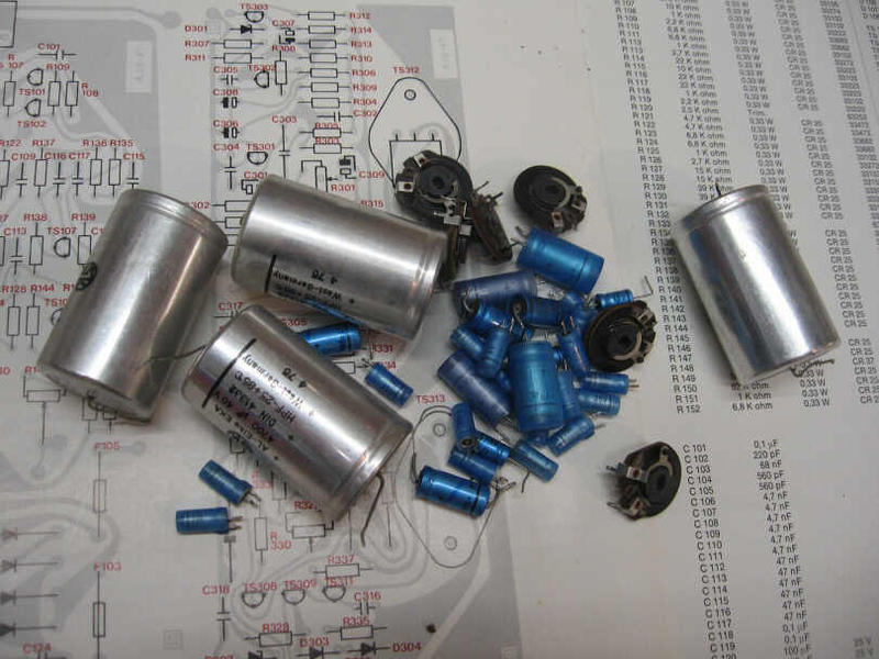

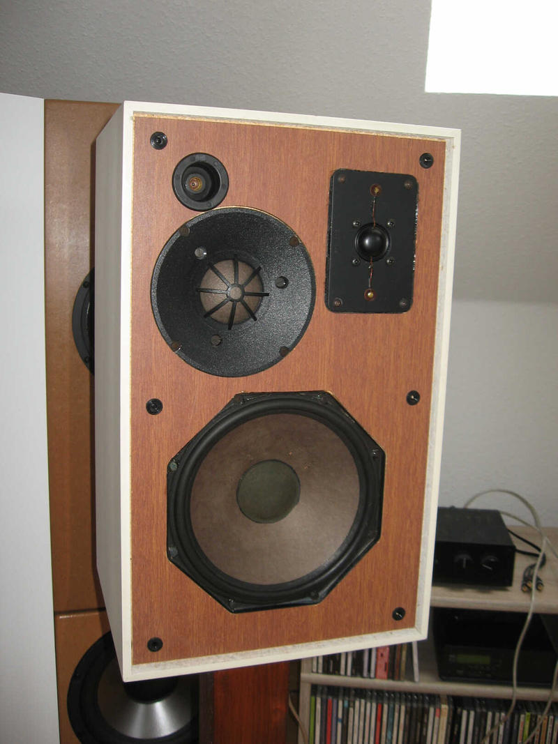

      Das waren meine im Frühjahr restaurierten JAMO MFB 90, also Philips-Technik mit Peerless-Hochtöner veredelte MFB-Aktivbox aus 1976 mit Piezo-Beschleunigungs-Sensor im Bass und 50mm Mitteltonkalotte (Optik & Haptik wie aktueller Eierkarton ).
      Einfach eine handvoll Elko´s und Trimmer ersetzt:
      und das Ding spielt in der Liga der modernen High-Tech Chassis mit als hätten die vor 43 Jahren schon absolut gewusst, was sie tun - einfach herrlich !
      Die Teile können hinsichtlich Maxpegel einen TIW 200 nicht erreichen - aber sonst alles, was man braucht, um richtig gut Musik zu hören - Chapeau !

                      Die Jamo Aktivboxen sind auch klasse und gerade wenn man dann noch das Alter bedenkt was schon damals alles möglich war. Die Mitteltonkalotte ist das richtig, oder sieht es nur so aus, das diese eine art Schallführung/Waveguide Art hat? Schön das so eine Box erhalten wurde.
                        • 2396
                        Ja, das ist eine 50mm Kalotte (https://www.ebay.de/itm/153452574655) mit so etwas wie einem Waveguide. Die Kalotte sieht aus wie aus einem Eierkarton geformt und wurde zusammen mit der Kunststoffkalotte des Hochtöners von Hörern mit "seidigem Klang" beschrieben .
