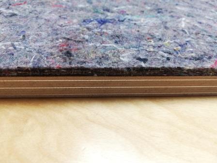

ID: 638872 Nur das kein Missverständnis aufkommt, in meiner Box friert niemand. Diese ist vollkommen mit grauer Watte ( so nennen es die Polsterer ) 3mm ausgekleidet. Wenn ich nachmesse ist diese ehr 4mm
      Die graue Watte ist relativ fest.
      Ich hatte noch nie Dammping 10 in den händen jedoch auf den Bildern erscheint mir dieses Material lockerer zu sein.

            egtop
            Ausprobieren!
            Lautsprecher ohne im Vergleich zu Lautsprecher mit grauer Watte belegt.
            Den Unterschied hört auch die alte Oma mit 95Jahren
            da ist es mir egal was irgendwelche falschen Messdiagramme sagen.
            Berechnung Berechnung????Simulation Simulation???
            Auch die Hummel kann laut Berechnung nicht fliegen und fliegt doch.

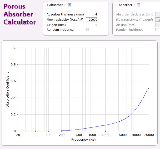

                    Vertue dich da mal nicht. Eine Schaumstoffbelegung mit Dicke = 4..5% der Wellenlänge kann 50% des Schalls absorbieren.
                    AixFoam
                    https://www.aixfoam.de/noppenschaum-...ampaign=5-2018
                    Basotect dämpft nicht ganz so stark bei höheren Frequenzen, dafür wohl noch besser im Bass (bei entsprechender Dicke)
                    https://www.plasticsportal.net/wa/pl...n/PE103567.pdf

                            egtop
                            Ich stelle fest das hier, auch von mir inzwischen, über verschiedenste Dinge geredet wird.
                            Ich wollte zu Anfang nur den Schalldurchtritt dämpfen.
                            Sei es drum.
                            Die von mir verwendete und
                            von allen Seiten als unnütz niedergemachte "graue Watte" zeigt schon eine gewisse Verbohrtheit.
                            Das diese einen guten Nutzen hat brauche ich nicht zu beweisen, wer sein Gehäuse damit ausgleidet wird dies bestätigen.
                            Ich denke es wird so sein:
                            Diese reduziert den Schalldurchtritt durch die Gehäusewand nicht.
                            Diese stabilisiert die Gehäuswand nicht.
                            Diese schluckt oder dämpft Schallanteile welche durch den dünnen Chassikonus zurück aus dem Gehäuse, gering Zeitversetzt, eventuell Frequenzanteile löschend an unser Ohr gelangen.
                            Oder anders, das Echo wird reduziert.
                            Das trifft natürlich nur bei Mitteltongehäuse oder 2 Wege Lautsprecher zu.
                            Wenn nun einer schreibt bei reinem Bassgehäuse und Subwoofer ist das unnütz hat er recht.
                            Ich rede Quatsch, macht mich halt nieder.
                              • 5669
                              @egtop: Ich denke, mit der Annahme, dass die "graue Watte" dämpft und nicht dämmt, liegst Du richtig. Es irritiert den ein oder anderen, dass sie so dünn ist. Eine optimale Dämpfung hat man im Schnellemaximum und das ist 1/4 der Wellenlänge von der Wand entfernt. Wenn sie nur 4mm dick ist, wäre das selbst für die äußeren Fasern erst bei 21500Hz der Fall.
                              Wie oben schon geschrieben können Dämmmaterialien aber auch bei Dicken deutlich unter Lambda/4 wirksam dämpfen (wenn auch nicht optimal). In einem ansonsten leeren Gehäuse dürfte selbst eine 20%ige Reduktion der Reflexionsintensität bereits eine merkliche Schalldämpfung darstellen. Dazu braucht man dann vielleicht wirklich nur 2..3% der Wellenlänge und dann funktionieren die 4mm bis herunter nach ca. 2000Hz.
