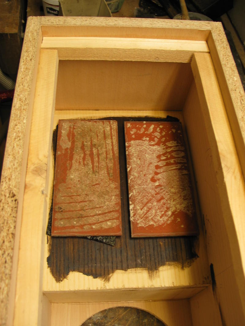

      Soweit es um Mitteltöner geht: Diesen zusätzlich separat kapseln und man sich das ganze Bitumen sparen.
      Vor allem braucht man nicht das Kind mit dem Fass ausschütten, denn am meisten kommt durch die Membran selber durch
        • 28345
        Wie ich ja schrieb:
        Am nötigsten haben das 2-Weger.
        Das war der Testaufbau und der Unterschied war hörbar. Bei einem 3-Weger, bei dem der TT nicht hoch getrennt ist, wird man wohl keinen Unterschied mehr hören. Aber es beruhigt, wenn man das MT-Abteil zumindest an der größten Fläche mit Sandwich belegt.

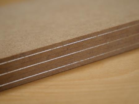

ID: 638871Hab mal mein Wandungsmaterial eingestellt
                MDF / Alu
                Zuletzt geändert von egtop; 19.02.2019, 09:34.

                      Aha MDF+Alu. Halte ich nicht für geeignet. Aber jeder hat das Recht seine eigenen Fehler zu machen.
                        egtop
                        Piega hat hier eine andere Meinung dazu.
                        Der Klopftest ergibt den Klang von etwas sehr hartem, ist so als wenn mann auf einen Stein oder Fliese klopft "tök", ein bisschen abgerundet von einem MDF "pong"
                        Mein Gehäuse ist also ein tökpong-Gehäuse

                              Warum zweifle ich? Weil Alu 1. Nicht dämpft 2. in der Mitte die geringste (wenn überhaupt) Wirkung hat.
                              Ich wundere mich manchmal, warum nicht die Erfahrungen anderer genutzt werden.
                              Richtig wäre MDF - 4 mm Alubutyl oder MDF - 4 mm Elastomerbitumen - Alu.
                              Ja, Piega baut Alugehäuse, aber oft mit gerundeden Formen und - soweit ich erkenne kann - mit dämpfender Auflage.
                              So ist die Scherwirkung maximal und das Ergebnis auch. Weniger Arbeit und das Sägeblatt freut sich auch.
                              Das richtig Gehäuse klingt übrigens Tupptupp
