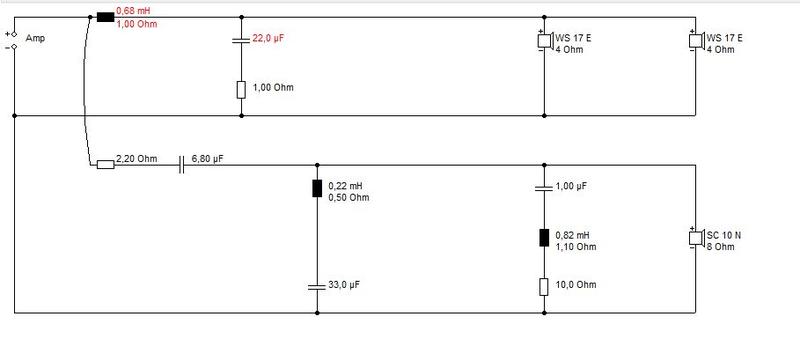

    ich würde gerne die Clou bauen. Ich habe allerdings 2 x W17E 4 Ohm statt 8 Ohm. Von Visaton habe ich das BOXSIM Project bekommen.
    Habe die Chassis gegen 4 Ohm getauscht und in Reihe geschaltet.
    Gibt es noch etwas zu beanstanden ?

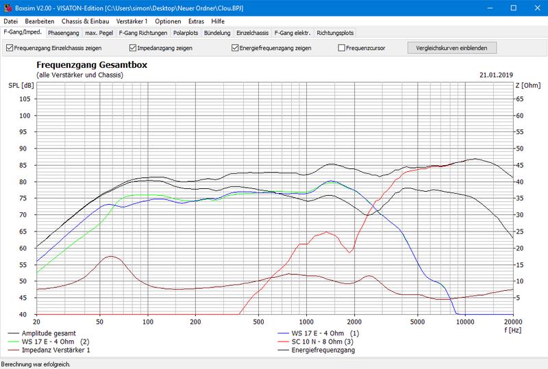

    Anbei die Weiche mit der Simu.

      würde ich so nicht machen, weil Du durch die Reihenschaltung ca. 3dB Schalldruckpegel verlierst. Sieht man auch im Vergleich zum Mittelton, es wird so etwas dünn im Bass klingen. Man müsste eigentlich noch den gesamten Pegel anpassen, aber dann haben die Lautsprecher wiederum wenig Wirkungsgrad. Ich halte nicht viel von einer Reihenschaltung, baue die Clou lieber Original auf.

        wenn Du schon ein Boxsim-Projekt hast, würde es uns einige Arbeit ersparen, wenn Du es hier hochlädst. In Boxsim sieht man noch viel mehr als die des Frequenzganggraphen und selbst ein Projekt erstellen kostet auch Zeit.

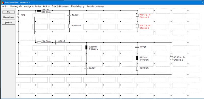

        Nachtrag: Die WS17E-4 müssen schon in Reihe geschaltet werden, sonst wird das zu niederohmig. Die Box ist dann in der Tat bei gleicher Stellung des Lautstärkereglers etwas weniger laut als die 8-Ohm-Version (3 dB hört man kaum), sie zieht aber auch weniger Strom aus dem Verstärker. Der auf die elektrische Leistung bezogene Wirkungsgrad ist gleich, eventuell sogar durch anteilig niedrigere Verlustwiderstände marginal höher.
        Ein bisschen hell kommt mir der Frequenzgang aber auch vor. Welche Infos hast Du VISATON denn gegeben bezüglich des Raums und der Abhörentfernung in dem sie laufen soll.
        Mich irritieren die stark unterschiedlichen Frequenzgänge der beiden Chassis im Bass. So ist das nicht optimal.

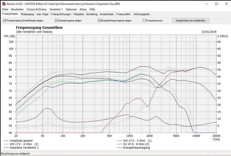

          suboptimal
          gestrichelt der original f-gang

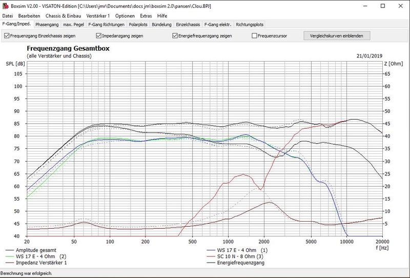

          lasse die WS 17E in parallel und wechsle die spule fuer eine 0,68mH 0,6 mm
          und der elko fuer ein 22 microF
          wenn dein verstaerker gut ist vertragt er die 3 ohm mini..

            hallo Simon,
            die von dir vorgesehene Reihenschaltung funktioniert bei Clou mit ihren zwei verschieden Volumen nicht.
            Du müsstest neben der Änderung der Weiche die Basslautsprecher auf gleiche oder ein gemeinsames Volumen spielen lassen und dann hat es nichts mehr der Clou zu tun.
            Bau die lieber wie von Visaton vorgesehen.

              Ich fasse mal zusammen...ich verkaufe die 4 Ohm chassis und besorge mir die 8 Ohm Treiber.
              Bei meiner Alto 3 c hat Visaton selbst mir vor ein paar Jahren eine geänderte Weiche geschickt um 2 4Ohm chassis zu verbauen. Dachte es ginge in diesem Fall auch so simpel. Das die beiden aber in getrennten Volumen spielen habe ich nicht bedacht.
