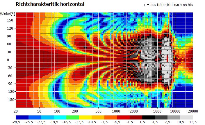

    Nachdem gefühlt aktuell fast kein Lautsprecher mehr ohne Waveguide gebaut wird, frage ich mich, ob ich bei meinem zukünftigen Center auch darauf setzen sollte oder nicht.
    Ich schwanke noch zwischen einer geschlossenen Couplet KE (WG) und einer Bijou 170 (WG). Anordnung wird jeweils senkrecht im mittleren Fach eines Rack sein, sprich bodennah und angewinkelt zum Hörer.
    Mir scheint mir das WG (aus theoretischer Betrachtung heraus) Fluch und Segen zugleich. Einerseits dürften sich die Bodenreflektionen dadurch vermindern, dafür büßt man Pegel auf den außermittigen Plätzen ein. Mangels eigener Erfahrung kann ich nicht beurteilen, welcher Effekt überwiegt oder ob das gar eine rein akademische Betrachtung ist, die in der Praxis wenig Einfluss hat. Meine Main-LS (VOX300) haben natürlich kein WG.

    Bei der Couplet WG hast du keine Pegeleinbußen unter Winkel, sondern keine Überhöhung im Präsenzbereich, was angenehmer klingt. Die WG hat einen etwa 5 dB besseren "Wirkungsgrad".
    Also baue mit WG. Und vieleicht gefällt es dir so gut, dass deine Voxen ein WG bekommen.

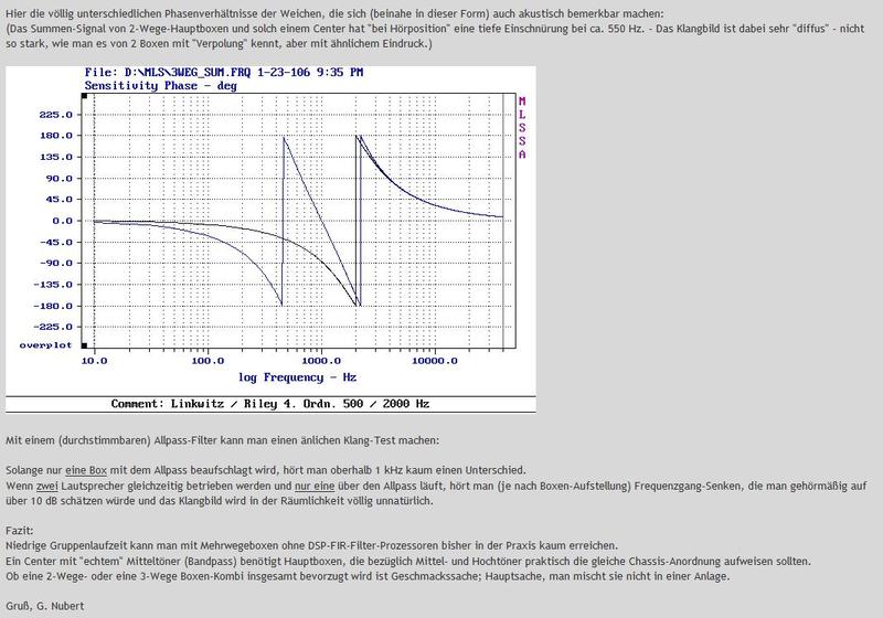

    Aber eigentlich gehört da der richtige Vox-Center hin, weil man 2 und 3-Wege nicht mischen sollte.
    Ich habe das mal simuliert. Center + Front, alles 2-Weger:
    Center nur 1 Weg (Breitband) und Front 2 Weger:
    Noch Fragen?
    Analog dürften sich Mischungen aus 2+3-Wegern verhalten....

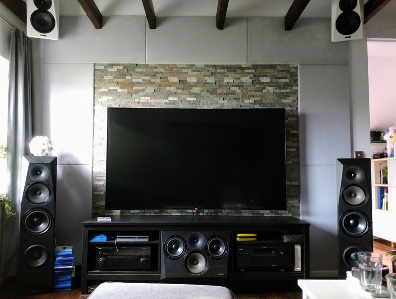

        Arrrgg, du machst mich schwach . Ich habe Frauchen nach Wochen überreden können, ihr geliebtes, perfekt zum Wohnzimmer passendes Eichen-Massivholz-Lowboard bald gegen ein Ikea Melamin-Formaldehyd-Moped tauschen zu dürfen, damit da ein senkrecht stehender Center rein passt. Wenn ich ihr den Vox-Center vorschlage gibt sie mich zur Adaption frei. .
        Ich hätte gern eine Kombi aus AL200/130 + KE, aber die Umstände geben es nicht her. Leider haben wir auch nach vieeelen Stunden des Suchens kein Lowboard bis 150cm gefunden, was bessere Möglichkeiten schaffen würde. Die Möbelwelt ignoriert uns Hifi-Menschen einfach. Also, bescheiden bleiben und mit zwei Wegen leben.

              Ikea Lowboard (Hemnes) aus massiv Fichte 3 Wege Center mit WG kein Problem
              Mittelfach ist leergeräumt und Böden links und rechts höher gesetzt damit die Yamaha AVR rein passen. Übrigens eins der wenigen mit genügend Tiefe (47cm) für die Yamahas. Hab damals auch ewig gesucht nach schönen Massivholz Boards und bin nicht fündig geworden. Das Ikea war daher Preis Leistung super...
