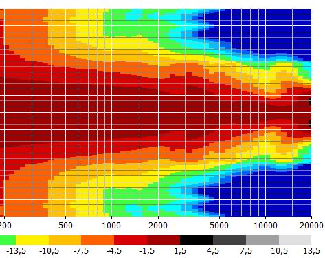

    Abstrahlverhalten Atlantis WG vs. Quintett in Boxsim
    ich höre schon seit September mit Atlantis WG in "zusammengepfuschten" Testgehäusen.
    Zusätzlich zu diesen Lautsprechern finde ich schon lange die Quintett interessant vor allem was das Abstrahlverhalten betrifft.
    In Boxsim bündelt die Quintett zwischen 2 khz und 5 khz etwas stärker als die Atlantis WG, und hat auch etwas weniger Energiefrequenzgang in dem Bereich. Das ist ja ein Bereich, in dem das Gehör recht empfindlich sein soll.
    Das Sonogramm sieht in Boxsim bei der Quintett auch etwas schöner aus als bei der Atlantis WG.
    Wenn Boxsim das richtig simuliert, überlege ich, ob die Quintett in meinem recht schallharten Raum nicht noch einen Tick besser sein könnte als die Atlantis WG.
    Vielleicht macht es Sinn, zu warten, bis die neu gemessenen Frequenzgänge der Chassis im neuen Boxsim sind.
    Was mein Ihr dazu?
    Danke und Grüße
    Paul

      Als Versuchsaufbau würde ich nur 2 Al130 im Tt nehmen ich brauche sowieso nicht mehr Pegel.
      Weiche hab ich schon mit Boxsim geändert auf 2 Tt.

          Du hast recht. Ich warte auf die neuen Chassisdaten.
          Aber mit den jetzigen Daten schaut Sonogramm und Bündelungsmass bei der Quintett schöner aus.
          Wie es in der Praxis ist, kann nur ein Versuch zeigen von dem ich mir nicht sicher bin, ob er sich lohnt.

            Mit dem neuen Boxsim hat sich das ganze etwas relativiert.
            Jetzt hab ich nicht mehr den Eindruck, dass die Quintett besser aussieht.
            Es bleibt also bei Atlantis WG.
            Jetzt muß ich nur noch die Testgehäuse durch schöne ersetzen.
            Paul
