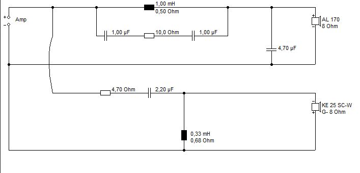

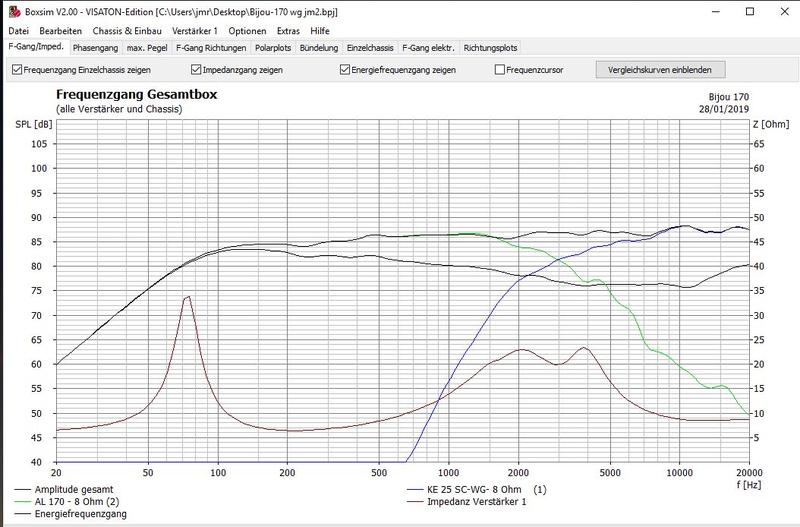

    2. variante mit dem WG nur der hochtonzweig ist geändert
    energie-fgang ist besser
      • 1259
      #62
      Ist doch das "Default" Projekt von Boxsim 2.0 was automatisch läd
      Auch ich sag DANKE
      da ich bei Updates immer nur .ini / .exe / Chassis kopiert hab, ist DIE Änderung an mir vorbeigegangen...
