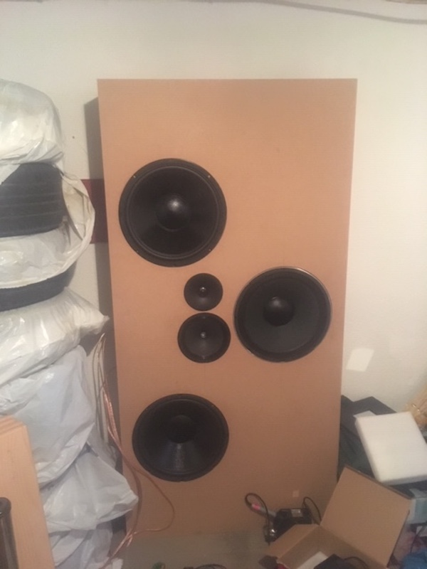

        Ich bin grad auch dabei was mit DSM und BG20 was zu entwickeln, das wird aber etwas größer:-)

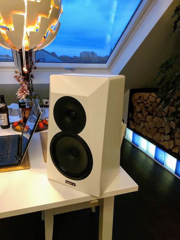

          Ja Martin. Such mal nach Labelle CR Semilight. Der BG20 muss aber modifiziert werden. Ich habe sie übrigens auch so gebaut nur mit breiten Fasen.
            • 2335
            Meine Lights sehen so aus:
              • 15.02.2012
              Ideal für den Schreibtisch

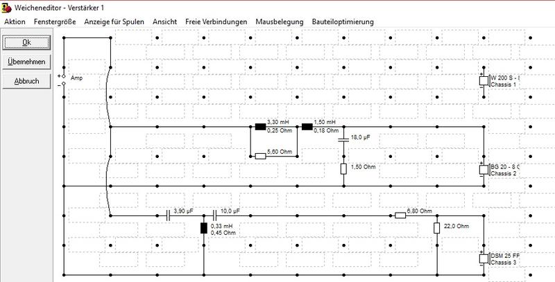

                    Ne, nix Martin! Martin hat die Semilight entwickelt und gebaut. Semi weil nur zur Hälfte light. Also BG20, aber noch die "schwere" KE. Und der BG20 muss dafür auch nicht modifiziert werden. Es schadet allerdings nie . Blaueelise war meiner Erinnerung nach der erste, der meine Weiche für seine Light mit DSM "geklaut" hat und damit wohl ganz zufrieden war. Wenn man es richtig machen will, sollte man aber schon den Hochtonzweig noch messtechnisch auf die DSM anpassen.
                      • 15.02.2012

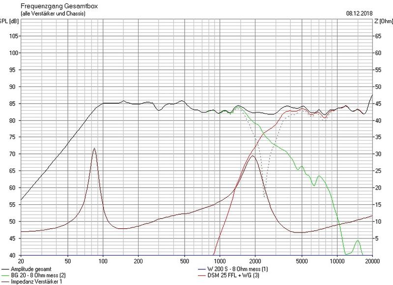

                      Oh sorry, da habe ich deine KE unterschlagen Aber du hast natürlich völlig recht. Ja ich habe das Messtechnich erfassen lassen, zumindest die Standbox Version als 3-Wege mit dem W200S drunter. Daraus habe ich dann CR Light "entwickelt"...
                        Zitat von mm2knet Beitrag anzeigen
                        2. Frage: lohnt es sich, den BG20 statt dem B200 zu nehmen und hier ein paar € zu sparen? Das Gleiche für den DSM 25 FFL statt KE25SC?
                        Um mal die Frage zu beantworten: klar, wenn du den BG20 noch entsprechend modifizierst steht der dem B200 beim Einsatz als TMT in nichts mehr nach. DSM würde ich nicht unbedingt machen. Weniger weil sie so viel schlechter wäre als die KE, sondern mehr weil es dafür mMn keine amtliche Weiche gibt.
                          Also gibt es doch eine amtliche Light Weiche? Dann würde ich Nils um den Schaltplan bitten. Weil spätestens wenn es ein paar mehr als 2 werden sollen, gehen KEs halt schon mächtig ins Geld
                            • 15.02.2012
                            Ja genau deshalb bin ich ja auch auf DSM gegengen. Screenshots sind von der gemessenen (Stand)Box aus dem Visaton RAR, also nicht simuliert. Daher ist bis 500hz auch mehr Schalldruck vorhanden weil Schallwand ja nach unten länger ist. In der Realität ist es in der CR dort aber etwas weniger
