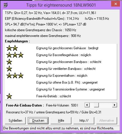

    Geschätzte Kollegen und Experten
    Ich bin günstig an ein Paar 18Sound 18NLW9601 und einen Proline 3000 Amp gekommen. Eigentlich habe ich sie als neue Subwoofer Chassis für meine PA Anlage gekauft.
    Nevertheless, der Gedanke die Beiden in einen Di/Ri-pol zu verbauen lässt mich auch nicht los
    Thiele Small Parameter:
    Fs 39Hz
    Re 4.7Ohm
    Sd 1130cm²
    Qms 5.7
    Qes 0.3
    Qts 0.28
    Vas 120l
    Mms 255gr
    BL 31Tm
    Linearer Hub +/-14mm
    Max Hub +/-35mm
    Le 2.19mH
    Eff 95.6dB
    AES Power 1800W
    Program Power 3600W
    Nun meine Frage: Eignet sich dieses Chassis dafür oder eher nicht? Kann man das überhaupt von den Parametern ableiten?
    Wie würde ein optimales Gehäuse aussehen (Maße)?
    Ist es möglich linear solch einen Sub bis in die 16-20Hz Region zu betreiben? Bzw bis zu welchen Pegeln?
    Als Spielpartner könnte ich mir 2 Belles vorstellen.

                Soweit, so gut, allerdings ist der Qts viel zu gering - für Di/RiPol braucht es schwächliche Antriebe um die Qts~ 0,7
                Du hast jetzt ein für den Zweck völlig falsch dimensioniertes Chassis, welches auf Grund des guten Antriebes auch noch völlig zu teuer ist...
                Gruß Jörn
                  An dem starken Antrieb würdest Du gar nicht mal schwer tragen, sofern Du die Möglichkeit der elektronischen Entzerrung hast. Aber eine Fs von 39 ist halt völlig daneben, weil die wird selbst im Ripol nicht mehr groß sinken.
                      Hm, ich rechne mit mindestens 10 Hz Resonanzabsenkung sofern der Ripol nicht völlig daneben liegt, mindestens 29 Hz untere Grenzfrequenz ( unentzerrt )ist doch jetzt sooo schlecht auch nicht. Meine Auffassung des richtigen Betriebs eines Ripols liegt im Nahfeld um auch die Vorteile dieses genießen zu können. Auch wenn der Ripol 8er massig abstrahlt, er erzeugt ebenso Längsraumresonanzen die per DSP schwer zu kontrollieren sind, da liegt es nahe ihn wie einen Hochtöner anzusehen und auch so aufzustellen, auf Ohrhöhe und relativ nahe um einen hohen Direktschall und relativ dazu niedrigen Diffusschall zu erhalten. Auch die Ripoltypische Dipolentzerrung entfällt da der Schalldruck im Nahfeld noch nicht abfällt, was der Belastbarkeit zu gute kommt. Ich betreibe zwei Ripole mit je 4 10"ern mit 3,25 mm ! linearen Hub und einer Güte von 0.34 im Nahfeld, der kann mit einer 95dB PA-Box mit 12" Tiefmitteltöner und Horn in 2,5m Entfernung bei 60 Hz nach oben getrennt voll mithalten ( Ripole seitlich ca. 30cm hinter dem Kopf auf die Ohren ausgerichtet), beide sind in etwa gleich am Ende. Wenn ich mir vorstelle was du mit deinen 18ern hier machen könntest wird mit glatt schlecht.
                      Schau nicht zu viel auf die Daten, versuche es einfach, die paar Brettchen für einen Versuch sind nicht teuer und du bist eine Erfahrung reicher. Der WS25E im Visaton Ripol hat ne ResonanzFrequenz von 34Hz....
                      Viel mehr müsstest du prüfen wie sich das Chassis in Freiluft Strömungsluftmässig verhält und in wie fern Strömungsgeräusche hörbar werden.

                            Wie komme ich zu den optimalen Gehäuseabmessungen?
                            Bei mir hat sich das bewährt was 1000 Fach einfach zu sehen ist an vorhandenen Ripolen, die Kammern so schmal und klein wie möglich, in deinem Fall sind die Hinterlüftungslöcher seitlich nicht im Ausschnitt des Magneten um dort weitere Verwirbelungen zu bekommen, sie sind in der Kammer, gut. In deinem Fall bietet sich der Korb zum Magneten als "Anschlagsfläche" für die äußere Gehäusewand an. Das sich so ergebende Breitenmaß für die Mittelkammer übernehmen, sollte er als Impulskompensierter Sub gebaut werden. Wenn einzeln, die Kammer halbieren in der Breite. Wegen der Trennung, in meinem derzeitigen Fall liegt die Kammerresonanz bei glaub 240Hz, bei 60Hz 24dB BW Trennung brauchts da keine gesonderte Resonanzentzerrbeachtung, die ist auch so unhörbar unterdrückt.
                            Hau rein, richtig gemacht und aufgestellt bin ich mir ziemlich sicher das du "normalen" Bass dann nicht mehr akzeptieren kannst weil der Ripol einfach eine Klasse für sich ist. Habe es früher auch belächelt, jetzt geht es nicht mehr ohne.
