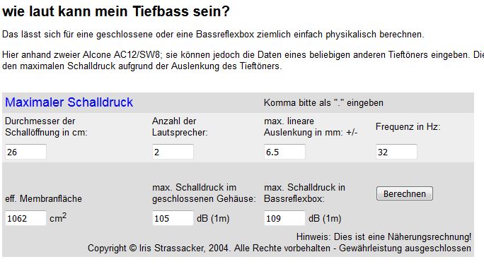

    So was kann es nicht geben, da abhängig von Tieftonwiedergabe (20 oder 40 Hz untere Grenzfrequenz) und gewünschter Maximallautstärke.
    Hier eine Berechnungsformel von Strassacker:

            Strassacker
            danke für den Hinweis, habe ich bisher nicht wahrgenommen.
