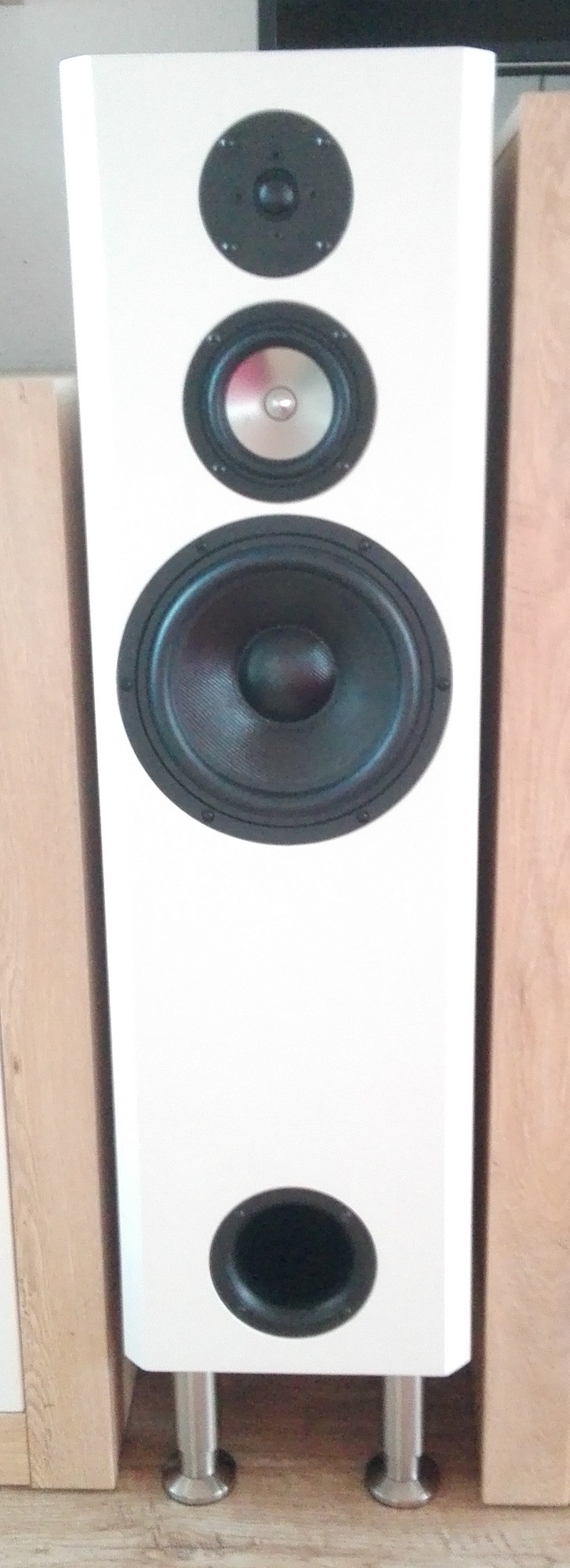

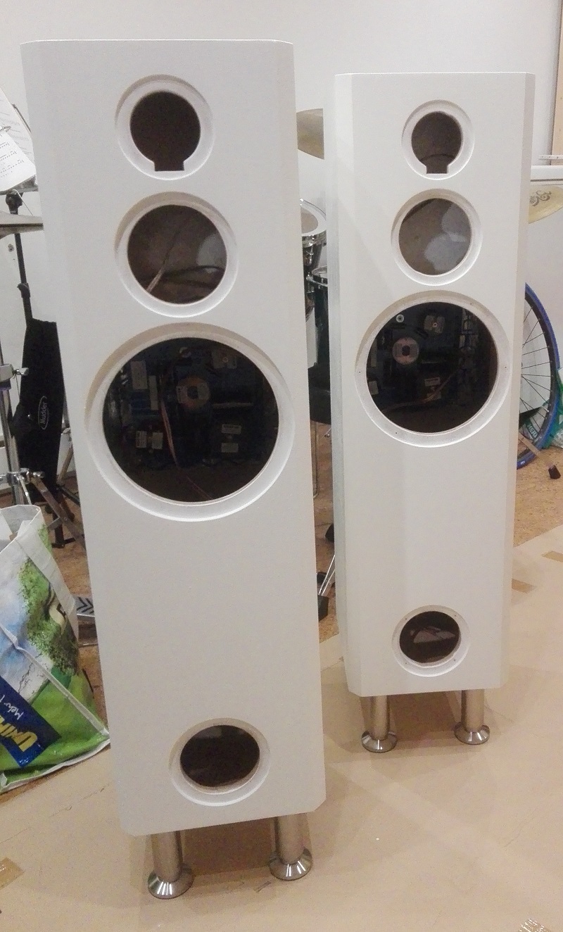

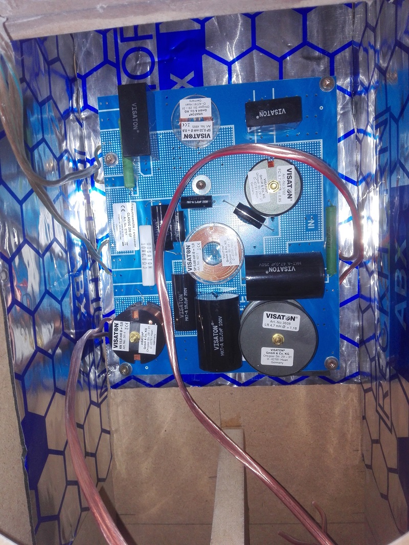

                #52
                Nun sind die Boxen fertig, sehen gut aus und klingen auch toll!
                Aber seht selbst....
                Das Gehäuse ist um 10cm niedriger, dafür etwas tiefer.
                Die Lautsprecher wurden nach oben verschoben und mit den Standfüßen sind diese etwas höher als beim Original positioniert.
                Das BR-Rohr musste etwas gekürzt werden, da es mit der Verstrebung kollidierte. Das hab ich leider erst bemerkt, als die Kisten schon verleimt waren.
                Innen wurde zusätzlich noch eine Lage Alubutyl verbaut und etwas mehr gedämmt.
                Als Lack wurde Warnex Struckturlack gewählt, wobei die Struktur durchs Rollen nicht so stark ausgeprägt ist.
                Fazit: rundum zufrieden

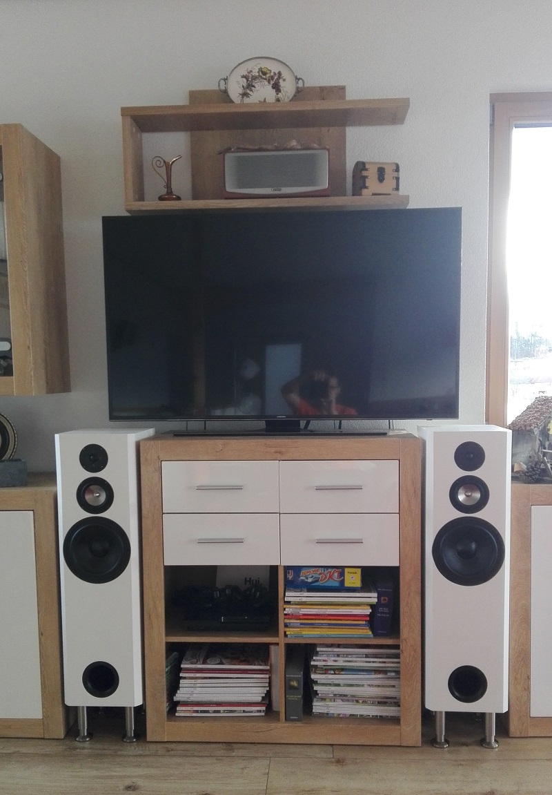

                  #53
                  Die Lautsprecher sehen toll aus, klanglich zufrieden? Stehen vielleicht nicht optimal für ein Stereodreieck...
                  Wie bist Du mit dem Pegel zufrieden sowie mit dem Tiefbass? Der GF200 kann schon gut etwas in 40 Liter...
                  Warnex: keine Schaumrolle nehmen sondern eine kleine Fellrolle, 3-4 mal satt rollen ergibt eine schöne unebene Struktur…
                  • Cerebral_Amoebe
                    • 19.08.2012
                    • 525

                      sehr schön geworden. Vielleicht wirklich etwas nah beieinander aber wenn es nicht anders vom Platz her passt, alles ok.
                        • 10984
                        #56
                        die box hat einen denkbar ungünstigen standplatz zwischen den vitrinen.
                        du erhälst dadurch einen viel zu starken bass und grundton, ich würde mal vermuten dass es rund 4 dB im grundton bei 100 bis 300Hz ausmacht, und du erhälst einen viel zu schwachen und welligen mittelton, bis weit in den hohen stimmbereich mit hinein, störungen von minus zwei bis drei dB bis hinauf an die 1-2 kHz.
                        aber was noch schlimmer ist, auch das gute bündelungsverhalten wird erheblich gestört, ...
                        bei bedarf simuliere ich mal anhand der classic was passiert, ...
                          • 10984
                          #57
                          ich habe es gerade simuliert, im grundton macht es sogar 5dB aus, und der mittelton ist sehr wellig. das gute ist, dass man per simulation sehr schon sieht was passiert und man sieht auch dass man über modifikationen der weiche dies auch einigermaßen in den griff bekommt.
                          ps, classic gf laden, als referenz speichern, die breite der box auf z.B. 100cm ändern, die chassis in die mitte schieben, hier im beispiel auf 50 cm. und modifizieren bis es einigermaßen der original classic entspricht.
                          • Oststeirer
                            • 05.10.2018
                            • 15
                            #58
                            Vielen Dank für eure Rückmeldungen.
                            Zum Testen der Pegel hatte ich leider noch keine Gelegenheit, bei der Hintergrundbeschallung haben sie mir bisher sehr gut gefallen. Vor allem bei den Stimmen ist da viel mehr zu hören als mit den alten Boxen.
                            Das mit der Aufstellung werde ich in den nächsten Tagen gleich mal probieren und auch das Ergebnis der Messung des AV-Receivers (Equalizer) ansehen, womöglich hat der den TT Bereich schon reduziert.
                            Wie viel Abstand zu den Möbeln müsste man seitlich bzw. in der Tiefe haben, um den negativen Effekt zu eliminieren?
