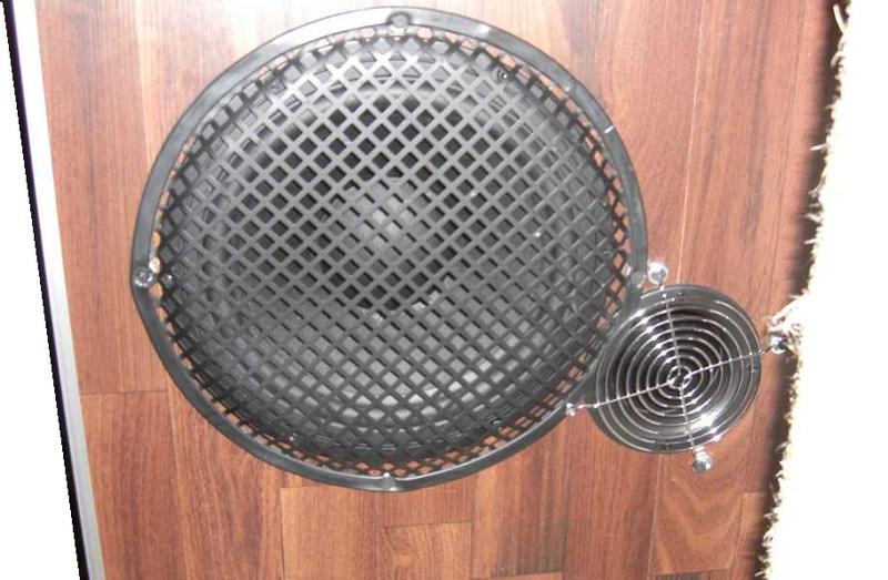

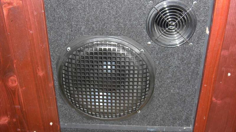

      Wie sehr beeinflussen Schutzgitter eigentlich den Klang?
      Bisher hatte ich welche montiert, Kleinkinder eh klar.
      Nun wären die Kids zwar vernünftig, aber auch die Chassis so teuer, dass es trotzdem schade darum wäre, würde eine Delle reinkommen.
      Gibt es dazu Erfahrungswerte?

        Viele Visatonschutzgitter Kaufen Du Kannst,
        Es gibt Leute die sagen Gitter sind falsch.
        Gitter klingen metallisch wenn man dran klopft.
        Das sind die gleichen Leute die sagen Boxen soll man nicht aus Holz/MDF/Span bauen, denn die Gehäuse klingen holzig wenn man dran klopft.
        Es muss aus Stein sein, ohne Gitter.
        Es gibt aber ein paar wenige Leute hier im Forum, die Ihre Boxen trotzdem nicht aus Stein bauen... keine Ahnung warum die das machen...
        Sowohl Holzboxen als auch Metallgitter klingen also, aber sind in'nem Haushalt mit glücklichen Kindern dank entspannter Eltern unumgänglich.
        Oder gibt es den Boxenklang gar nicht ??? was meint Ihr ??? Hehe...
        Ich höre weder einen metallischen Gitterklang noch einen holzigen Boxenton wenn es aus den Boxen basst. Was bin ich nur für'n Glückspilz, wa
        Die grossen W...S stehen bei mir hoch genug genau wie AL und TIW dass Kinder und geworfene Spielsachen sowie geworfene Kinder mit Spielsachen nicht ran kommen Da hab ich also keine Gitter
        Die paar Boxen untenrum haben Gitter, ausser straffem Bass kann ich nichts fremdes hören.
        Bassreflexrohre sind tolle Tunnel wo Autos rein fahren und Puppen Haare föhnen, beides ist schnell in der Box, also auch da dran denken.
        Dass nun der Bass LANGSAMER wird, die Wellen sich biegen, die Dämpfung steigt und die mechansche Güte leidet mag ich nicht hören.
        Sicher, gemessen hat's wieder Einer, gemessen ist es schlechter, sicher
        Merke, wenn das Puppenhaus mal wieder davor steht, ändert sich auch was, ist die Messung also total egal !!
        Nach kurzer Beratung und nem Glas Wein war auch mein Weib überzeugt dass die Gitter die nächsten zehn Jahre ein notwendiges Übel sind; aber wir stehen ja nicht den ganzen Tag vor den Boxen und monieren die Hässlichkeit unserer Gitter.
        So, ich geh mal Kinder machen
        Edit: man kann Gitter übrigens auch ankleben, mit Acryl, dann klingt es fast nicht mehr

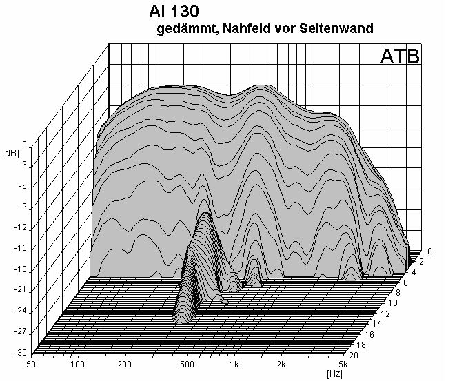

              • 28732

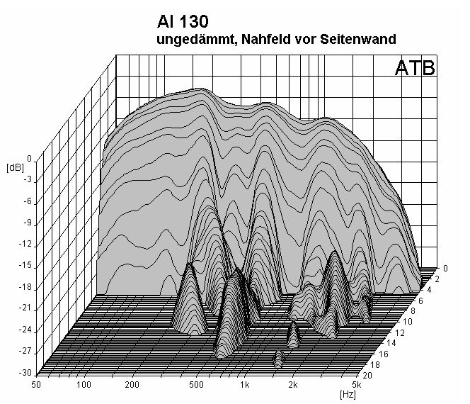

              Ich warte noch auf den Moment, dass eine Messreihe vorgeschlagen wird - dieses Mal nicht über unterschiedliche Chassis bzw. gleiche Chassis mit unterschiedlichen Weichen, dafür mit identischen Chasis und Weichen, aber unterschiedlichen Gehäusematerialien ....
              Warum warten, die Messungen gibt es schon.
              Der Einfluss eines Gitters ist aber minimal und sicher auch vom Material abhängig, da muss man sich nicht verrückt machen.
              Zuletzt geändert von walwal; 12.10.2018, 14:30.
                • 1224
                Ihr seid einfach...
                Gibt es etwas, was Ihr bisher noch nicht für einen Feldversuch in Erwägung gezogen bzw. umgesetzt habt?
                  • 2432
                  Ähhh, die angehängten Diagramme sagen was zum Dämmen und nicht zu Gittern ?
                  Die Quelle und die Messbedingungen interessieren mich trotzdem sehr

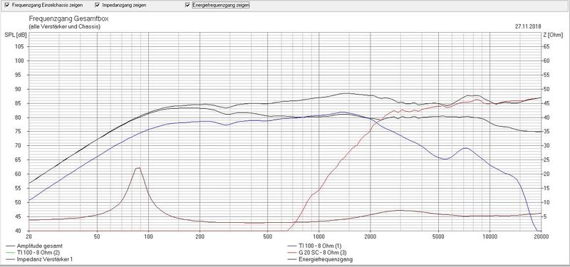

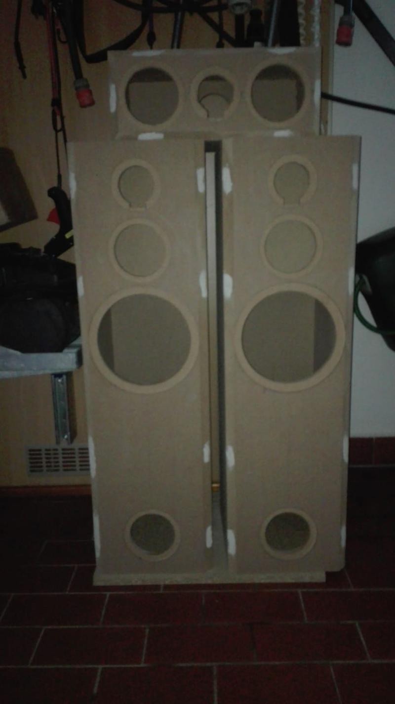

                    Zwischenstand Rohbau
                    Der Rohbau ist geschafft, nun gehts an die Feinarbeit.
                    Da wir für das Fräsen der Lautsprecherkörpe ein Testobjekt brauchten, haben wir das Gehäuse der Aria 2 gebaut.

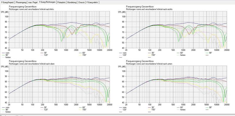

                    Nun meine Frage:
                    Gibt es für die Originalbestückung eine Weiche a la MHT Version, welche die liegende Position als Center ermöglicht?
                    Ich habe mal mit vorhandenen Weichenbauteilen etwas zu generieren, was dabei rausgekommen ist sieht noch nicht besonders aus.
                    Bin schon gespannt, ob schon jemand aus dem Aria 2 einen Center gemacht hat.
                            Liegendes D'Appolito taugt nichts. Siehst ja selber was unter Winkel horizontal passiert...
                            Bau einen Center mit MT/HT Einheit übereinander und ggf TT daneben.
                              • 28732
                              Der Aria Center ist kein Dappo.
                                • 15.02.2012
                                Oh richtig, mein Fehler. Aber MHT und Ti übereinander sollte trotzdem besser sein wenn man denn den Platz für so einen Center hat oder?
