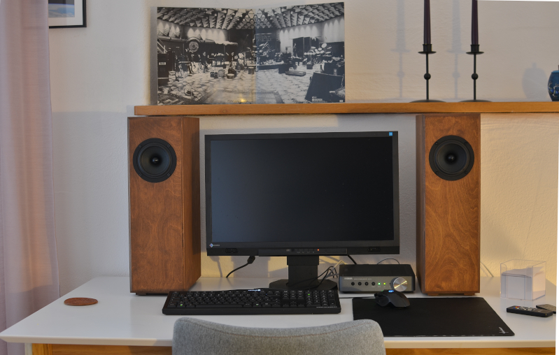

                        So, hat zwar ein wenig gedauert aber ich stell hier mal ein Bild ein. Für den Schreibtisch fast ein wenig zu mächtig.
                        Auch wenn sie noch am einspielen sind, teile ich deine Einschätzung.
                        Echt erstaunlich was da an Bass raus kommt. Kein Vergleich zur Aria MHT oder Björn. Denke das ist auch deutlich besser als das was meine Bijou 170 Light kann.
                        Insgesamt sehr warm und rund (fast schon langweilig ) ) und absolut verfärbungsfrei! Die Björn ist hier "frischer" und auch irgendwie "anspringender" - evtl. ändert sich das noch ein wenig nach der Einspielzeit.
                        Ob die dauerhaft die Arias ablösen werden- mal sehen. Evtl. für die Arias einen kleinen Sub bauen.

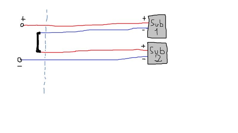

                          @ubix
                          Die ORGUEs haben Polklemmen in der Rückseite, die kann ich jeder Zeit von außen schalten wie ich will. Der eigentliche Plan war ja, sie auseinander zu stellen, da bedeutet in Reihe schalten ein Kablel quer durch den Raum zwischen beiden Sub´s, das will ich nicht.
                          Man kann diese Reihenschaltung auch hinten am Verstärker machen, dann erspart man sich das Kabel quer durch den Raum.
                          Äh, Prinzipzeichnung
