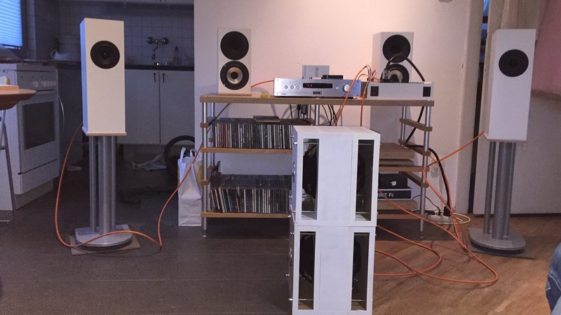

            Zuerst mal danke für´s hochladen, Jörg!
            Eigentlich dachte ich ja, die Orgues dauern noch. Muss noch Spachteln, schleifen lackieren. Aber zum einen mach ich das fürchterlich ungern, zum anderen muss ich das draußen machen.
            Also habe ich das schlechte Wetter gestern genutzt und sie mal ,zur Probe‘ montiert.
            Beim ersten anhören standen die Sub’s wie auf dem unteren Bild zusehen auseinander. Das fand ich aber enttäuschend. Inzwischen habe ich mich ein bisschen mit dem Hypex auseinander gesetzt und ich hab mir die Sub’s in die Mitte ans Fußende der Schlafcouch gestellt. Viel besser!!!
            Die SOLO15, ohnehin schon richtig gut, gewinnt da nochmal enorm.
            Mit meinen LaBelle fällt mir das leise hören ja meist schwer, die Kombi SOLO15 / ORGUE dagegen in dem auch deutlich kleineren Wohnraum ist dann phantastisch!
            Jetzt heißt es, noch etwas mit den Ein und Aufstellungen zu experimentieren und erstmal ausgiebig hören.
            Freundliche Grüße aus Neuss, Norbert

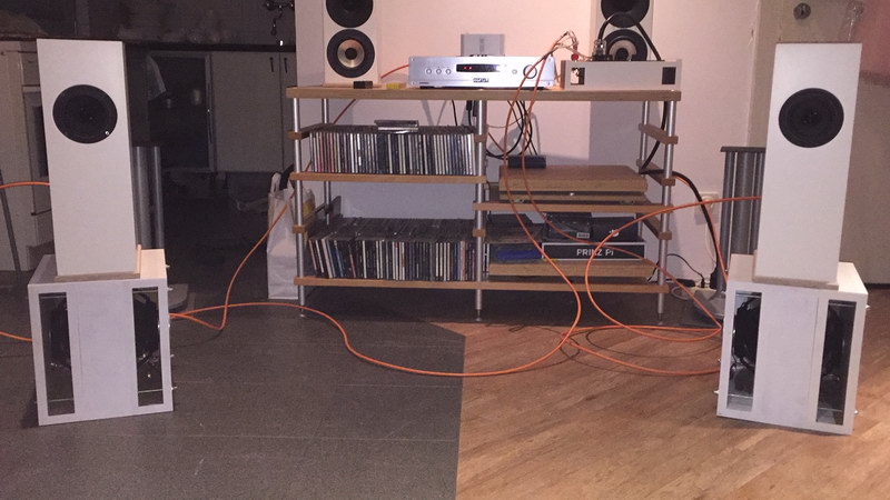

              #66
              Nach einigen Stunden hören bin ich immer noch ganz begeistert von dieser Kombination. Beim einstellen der Subwoofer fühlte ich mich an den Umbau der Solitude damals erinnert, da dachte ich nach verschließen der Reflexkanäle erst, jetzt ist der Bass zu wenig um dann dahinter zu kommen, dass er nur präziser wurde, nicht weniger. Das ist jetzt beim Umstieg auf den Dipol wieder so gewesen, das ist noch mal einiges präziser als die geschlossenen Sub’s die ich gewohnt bin! Klar können die Dipole bei weitem nicht so laut wie die anderen, aber das sollen sie ja auch gar nicht. Jedenfalls ergänzen sich die Abbildungseigenschaften des B100 und die Präzion der Orgues ganz hervorragend, nicht nur gemessen an Preis und Größe der Lautsprecher ist das Klangerlebnis wirklich phantastisch.
              Allerdings bleibt natürlich sicher das Problem, dass die meisten es so nicht stellen können.
              Ein schönes Wochenende wünscht Norbert!

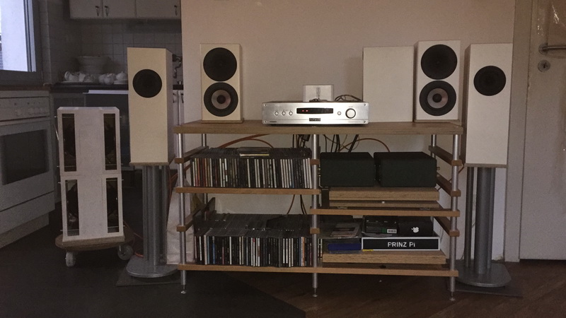

                              Neues Bild per Mail:
                              • NausNamR
                                • 01.02.2013
                                • 264
                                #75
                                Ja, neues Bild!
                                Mir ist beim hören ein Bild eingefallen, auf dem die 8-förmige Abstrahlung eines Dipols dargestellt war.
                                Da dachte ich, dass man sich in diesem Fall ja auch die Eigenheiten eines L-förmigen Raumes zu Nutze machen können müsste.
                                Also direkt ausprobiert und siehe da: funktioniert prima! Erspart mir das hin und her rollen. (was ich im Moment noch per Rollbrett mache)
