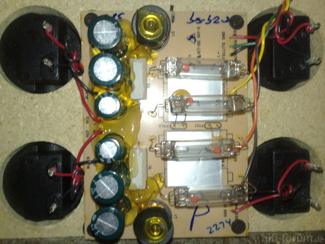

                          Ach ja!mir fällt gerade noch ein das die Sats bei dem Bösesystem mit Glühlampen vor Überlastung geschützt werden,schön und gut aber das hat einen entscheidenden Nachteil : Die Lampen haben einen Widerstand,welcher zB. den Qts Wert erhöht und somit sind die eh schon viel zu kleinen Gehäuse NOCHMALS zu KLEIN!
                            • 15.02.2012
                            Macht JBL bei den Control One auch so!

                              Lämpchen
                              der Trick mit den Lämpchen ist gar nicht schlecht.
                              Halogenlampen haben einen extrem kleinen Kaltwiderstand, der wird bis zur normalen Last also kaum stören. Erst bei Überlast, die Lämpchen müssten wohl leicht glimmen, erhöht sich der Widerstand deutlich und schützt das System.
