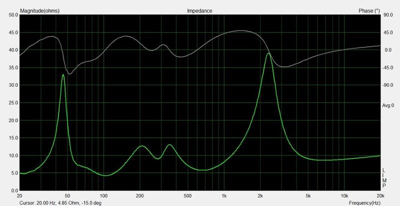

    Hi Gemeinde,
    passend zu den Concorde habe ich mir den La Belle Center gebaut.
    Messtechnisch ist sie von der Impedanzkurve i.O. (die Pegelabsenkung fehlt), der erste Soundcheck war eigentlich auch ok, bis auf dass sie etwas wenig Bass hat.
    Als ich sie im Vergleich zu den Concorde Ti WG laufen lief kam dann die Ernüchterung.
    Sie klingt absolut matt, ich dachte zuerst der Hochtöner läuft nicht mit. Im Vergleich zu jeweils einer der Concorde keine Brillianz bzw. wesentlich weniger Auflösung, kein Volumen und subjektiv keinen Bass.
    Gedämpft ist der Mitteltöner mit Mineralwolle, das sind die Ti der Concorde aber auch. Die Dämfpung der TIW200 ebenfalls mit ungefähr 10cm Mineralwolle.
    Die Einmessung mit dem Microphon ist unauffällig, die Korrektur des Denon ist nahzu identisch mit der der Concorde.
    Hat jemand mit beiden Klangbildern Erfahrung bzw. eine Idee woran es liege kann?

      Ich würde erstmal genau die Verkabelung etc. überprüfen. Zu wenig Bass UND zu wenig Höhen ist jetzt nicht gerade das, was eine LaBelle kennzeichnet...

        Wenn mit der Verkabelung etwas nicht stimmen würde, würde man das aber an der Impedanzkurve sehen und die ist unauffällig. Bzw. der Equalizer würde nach der automatischen Einmessung versuchen dagegen zu regeln und das ist nicht wirklich der Fall. Am meisten sticht wirklich die Auflösung hervor. Die Belle klingt im vergleich zur Concorde auf würde sie durch Ohrstöpsel spielen, absolut gedämpft.

          Bei "subjektiv keinen Bass" wurde ich direkt an einen Fehler von mir erinnert (wer will das schon?)
          Lies das mal:
          http://www.visaton.de/vb/showpost.ph...&postcount=188
          • hobbyphon
            • 08.02.2012
            • 49
            Gute Idee werde ich später Prüfen. Aber kann eigentlich auch nicht sein oder? Würde der Receiver das nicht merken und das Komplette Band der TT massiv anheben?

                Ich glaube insbesondere bei verpolten Chassis R zu L oder bei Systemen mit verpolten Doppelbässen hat eine Einmessautomatik keine Chance (und im Impedanzgang sollte man auch nichts sehen).
