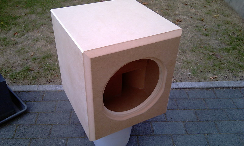

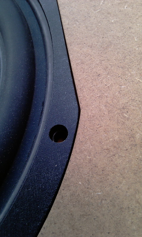

    Hm, Einfräsung größer machen sieht aus, ab ob ich es nicht besser könnte.
    Wenn Dir so was reicht, sorry, mir nicht.
    Da ich schon mal TIW360 in den großen Querbelle gefräst habe, weiß ich ja wie es geht, und genau so soll es in meinem Wohnzimmer aussehen. Dieses mal ist nur ein "X" dran, hehe.
    Wenn ich was mache, soll es nach Möglichkeit gut aussehen.

      War ja nur ein Designvorschlag. Auch etwas größer müsste ja genau gefräßt werden. Aber wie es dann letztendlich aussieht, weiß ich selber nicht, das müsste man provisorisch antesten.
      Aber ob nun ohne Einfräsung , oder mit. Hauptsache, es macht Spaß, es gefällt einem, und der Klang stimmt.

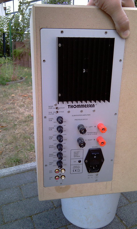

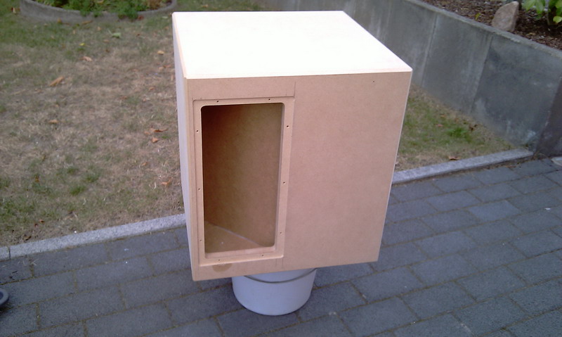

        Nun habe ich das Dilemma.
        Das Gehäuse wird gerade geleimt, die Senkrechten Wände sind seit eben mit dem Boden verbunden. Als nächstes wollte ich den schrägen Innenteiler einleimen, weil ich ein Thomessen Proteus 2.0 habe, somit wäre der Sub schön Old-School geworden.
        Nun habe ich zwischendurch mit einem Forianer telefoniert, der meinte das wäre viel zu schwach für den Sub (das Modul ist vom gleichen Vorbesitzer wie der TIW360x und wurde zeitgleich angeboten).
        Was soll ich nun einbauen? Weil für ein normales Modul wäre der schräge Innenteiler suboptimal.
        Das Thomessen lässt sich super einstellen, ich habe aber auch Hypex DS 2.0 und 4.0. Die sind ja ähnlich flexibel einstellbar. Bräuchten aber ein eckiges Gehäuse, welches ich jetzt am einfachsten einbauen könnte. Also heute mache ich den Deckel sowieso nicht drauf.
        Was würdet ihr machen?
          Telefonier nicht so viel mit Forianern!
          Willst Du Risse im gerade neu gemachten Rigips, oder willst Du einfach ordentlich im Wohnzimmer Musik hören und fernsehen?
          Das Thomessen hat 110 W an 8 Ohm. Nimm eins mit 220 W, und Du hast theoretisch 3 dB mehr Maximalpegel. Nimm eines mit 440 W und Du hättest nochmal ganze 3 dB mehr - wenn der TIW es denn abkönnte... So what?!?
          Bau das Ding fertig und freu Dich an guter, solider Technik und praxisgerechten Einstellmöglichkeiten.

            Wenn das so einfach ist, dann Old-School. Ist mir auch am liebsten.
            Ich hatte mir überlegt noch Polklemmen einzubauen. Da auf der Platine zwei Relais sind, sind die Endstufen ohne Strom nicht mit dem Chassis verbunden (schon nachgemessen). So könnte man (wenn das Thomessen stromlos ist) auch ein externes Modul anschliessen UND/oder jederzeit einen zweiten Sub an das Thomessen anklemmen. Wenn der auch 8 Ohm hat, wäre das für das Modul 4 Ohm und es würde besser ausgelastet. Polklemmen kosten fast nichts, also warum nicht.

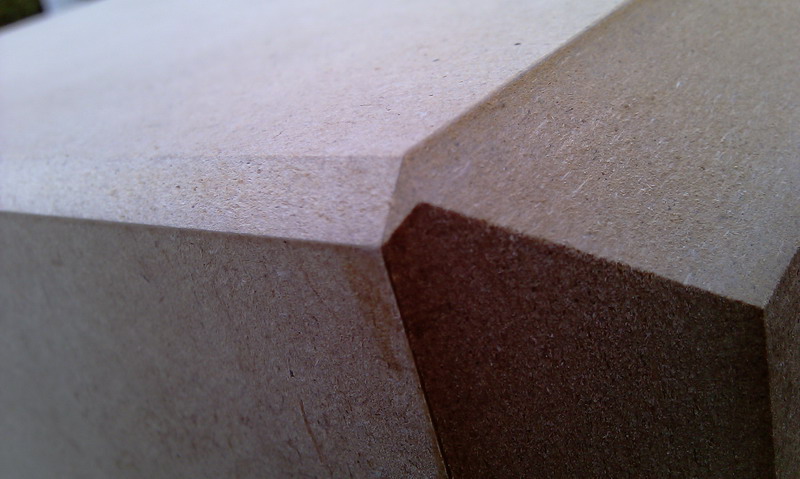

                        Das Gehäuse bekommt gerade wegen der gedoppelten Schallwand auch ringsum 5 mm MDF drauf, so sollte mit einer 5er Fase keine Stoßkante zu sehen sein.

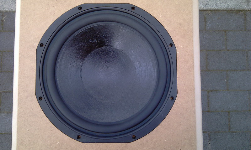

                            Bis auf die Fasen (und natürlich wie fast immer Farbe) ist der Sub fertig. Der TIW360x passt gut in die gefräste Senkung und hinten sitzt bündig das Thommessen 2.0
                            Sieht jedenfalls schon nach altem Konzept aus.
