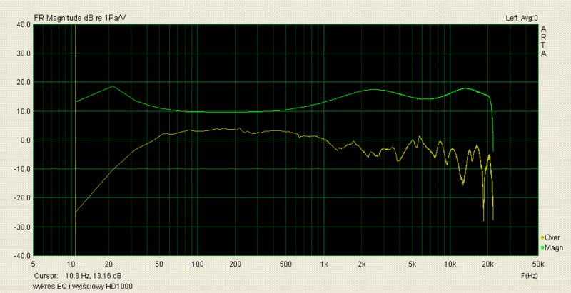

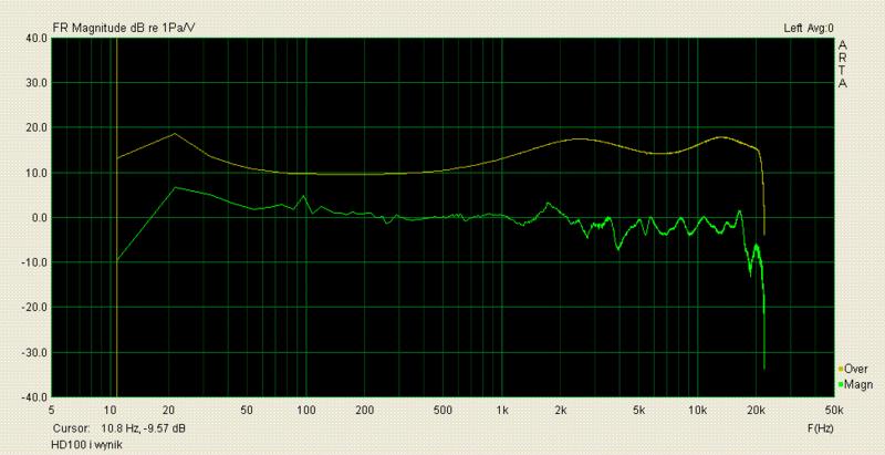

        Hier habe ich mit Hilfe von miniDSP meine alte Philips HD1000 behandelt mit dem Ergebnis, dass der Bass auf die offene Bauweise korrigiert wurde und um etwa eine Oktave erweitert wurde. Zusammen mit der Korrektur der mitten und hohen wurde Musik schneller, präziser und der Bass gar nicht dicker aber bei manchen aufnahmen wesentlich weiter.
        So eignen sich solche Kopfhörer als ein Werkzeug zum Beurteilen einer Aufnahme ohne Einfluss des Raumes und Gehäuses.
        Als erstes ist nicht korrigierter Kopfhörer

        und hier seine EQ Version
