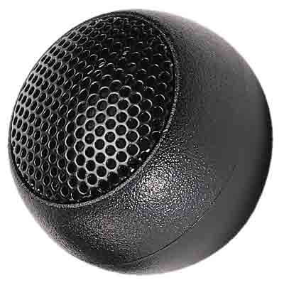

        Würde den der Hochtöner ins Führerhaus passen? Oder irgendwie von unten ins Führerhaus abstrahlen? Wegen den hohen Tönen.
        Und der Tieftöner im Kesselraum?
          Der Tieftöner (welcher?) würde definitiv in den Kessel passen.
          Der Kessel ist ja ein runder Zylinder mit fast 30 cm Länge und ca. 8cm Ø.
          An der Seite sind noch die beiden Wasserkästen (auch hohl).
          Noch mal zur Einschätzung der Größe: rechts neben dem Gewicht ist der 5cm-Kreis mit den Rillen, vorbereitet für einen Lautsprecher [BILD-KLICK!]
          Reinpassen würde der Hochtöner ins Führerhaus wohl, allerdings würde man ihn wahrscheinlich auch sehen von außen, was nicht so schön wäre...
          Und je nach Tiefe hätte er nicht viel Volumen (oder?), wenn er von unten oder oben ins Führerhaus abstrahlen würde.

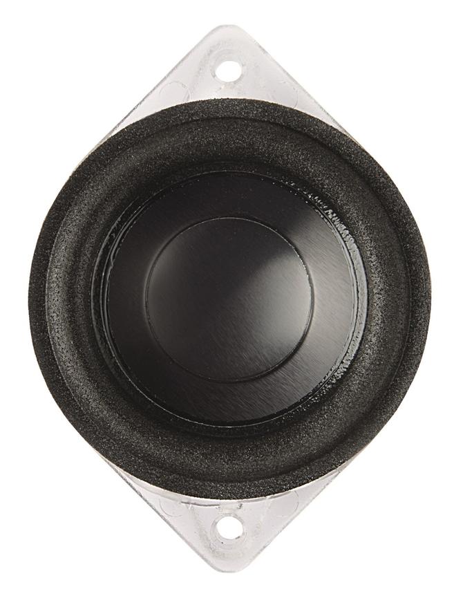

            Von allen 5ern von Visaton ist der FRS5X bzw FRS5XTS wohl der geignetste. Er hat 190Hz Resonanzfrequenz. Qts=0,7 und Vas=0,23 Liter.
            Der kleinste Lautsprecher der das toppt ist der FRS7S. Er hat 150 Hz Resonanzfrequenz, Qts=1,46 und Vas=0,9 Liter.
            Wegen des größeren Vas braucht es aber mindestnes ca. 0,7 Liter bis die reale Einbauresonanz des FRS7S wirklich niedriger ist als die des FRS5X. Bedenkt man dann noch, dass die Resonazgüte eingebaut in 0,7 Liter beim FRS7S fast doppelt so hoch ist, wird der FRS5X die Nase immer noch vorne haben. Erst bei ca. 1,5 Liter wird es uneindeutig.
            Nochmal niedrigere Resonanzfrequenz findet man erst bei 8cm-Lautsprechern, aber die passen wohl alle nicht mehr rein. Ist das richtig?
            Falls ja, käme man am FRS5X für die tiefen Frequenzen wohl nicht vorbei.

              Wegen Hochtöner: Ich sehe nicht, dass ein SC4.7ND einem FRS5X im Hochton überlegen wäre. Wie wäre es mit einem kleinen Sperrkreis als Mittenabsenkung vor dem FRS5X und das war's?

                Ich frag mich auch, was der SC 4.7 ND da noch bringen soll, außer zusätzlichen Pegel. Ob sich der FR 58 und der XTS soviel nehmen. Die 8-Ohm-Variante vom FR 58 hat auch 190Hz und ein VAS von 0,18l statt 0,23l, dafür ist die Güte höher (0,98 statt 0,7). Bei der 4-Ohm-Variante stehen seltsamerweise weniger Daten (kein VAS, kein Qts). Was ist am X anders als am XTS (von den Anschlüssen mal abgesehen)?
                Der FR 58 hat weniger Pegel. Aber wozu die Mittenabsenkung beim X(TS)?

                  Genau in oder auf dem Kreis müsste der Tieftöner rein. Ev. kann man noch eine dünne Holzplatte auf dem Kreis befestigen, um eine günstigere Befestigungsmöglichkeit, auch für einen etwas größeren Tieftöner, zu erreichen. Ein eventueller Hochtöner im Führerhäuschen braucht kein Volumen, man könnte einen ganz kleinen Hochtöner nehmen.
                    • 3697
                    Falls der FRS5X nach unten abstrahlt, wäre ein seperater Hochtöner ev. besser.
                    Man hört die hohen Töne vermutlich einfach besser, wenn er, wie von mir vorgeschlagen, im Führerhäuschen wäre.
                    Aber ansonsten ist der FRS5X schon eine gute Wahl, meine ich auch.

                      • 3697
                      Sowas ?
                      http://www.visaton.de/de/produkte/ch...en/cp-13-4-ohm
                      http://www.visaton.de/de/produkte/ch.../bf-45-s-4-ohm
                            8-cm-LS würde in die Lok passen, allerdings gibt es dafür wohl nicht genügend Volumen, oder?
                            13 cm Ø (wie der CP 13/4) ist zu groß (die Lok ist nur max. 11,5 - 12 cm breit)!
