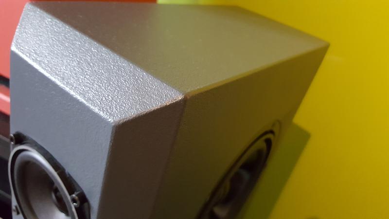

    Hallo Wolfgang,
    nur gut, dass ich gerade erst gestern Warnex Grau verarbeitet habe
    Ich finde, es fühlt sich griffig an, aber nicht rau. Die Struktur ist fühlbar und hart.

            Hier mal ein Eindruck von Oberfläche und Gesamtwirkung...

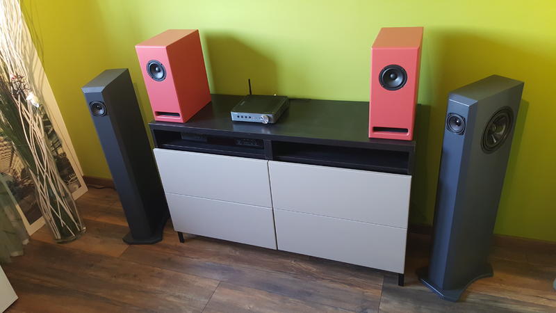

                    Ob eine Warnex Fläche zielführend (haha, ein Wortspiel) ist, möchte ich leicht anzweifeln. Es ist leicht zu verarbeiten, baut die Struktur aber erst bei mehreren Schichten auf, zu der gefragten Handschweißfestigkeit kann ich nicht viel sagen. Meine Hände machen jedenfalls kaum Abdrücke darauf.
                    Ob eine 2 K-Lackierung mit zugemischtem Quarzsand oder ähnlichem nicht besser wäre, frage ich mich schon ein paar Tage. Muß man halt eine alte Pistole zum lackieren nehmen, bzw Düsensatz. (kein smilie, das frage ich mich wirklich).
                    Und Motorräder und Lautsprecher (demnächst Atlantis WG ) , sogar einen Sport-Bogenmittelteil aus Aluminium habe ich schon lackiert.
