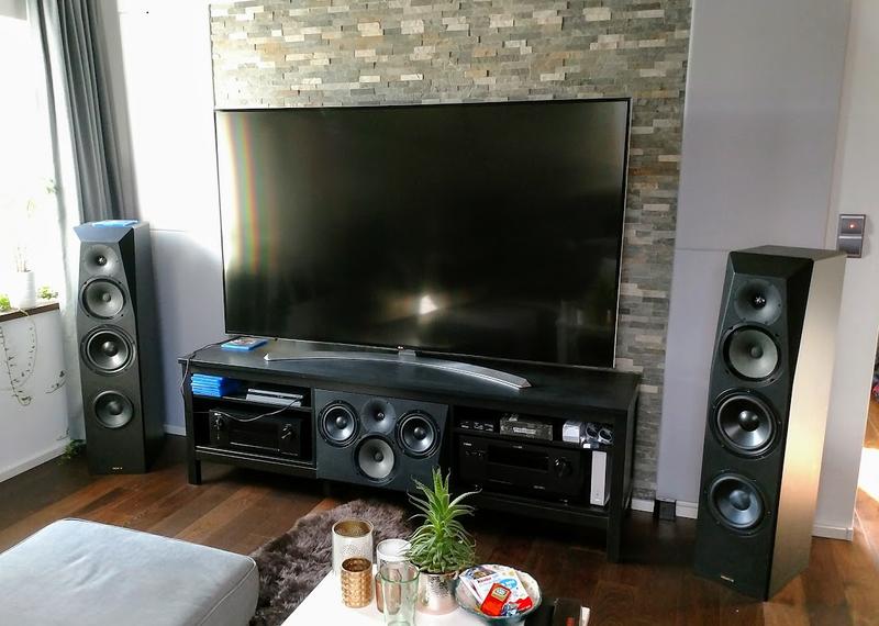

                          @sadrefrain
                          Was hast du denn als Maß im Lowboard zur verfügung? Meist ist ja die Höhe der limitierende Faktor. Das schöne beim Selbstbau ist doch das man sich was exakt passendes reinbauen kann
                          Aus Erfahrung kann ich dir sagen, das durch die Bodennähe und das angrenzende Board/Fronten eh noch viel verbogen wird, das muss die Einmessung also korregieren. Daher sehe ich es jetzt nicht ganz so kritisch, wenn die Schallwand/Treiberpositionen etwas abweichen von z.B den Fronts.
                          Versuch die ein passendes Konzept ALLER Lautsprecher zu erstellen, und plane dann ggf. um den Center wenn dieser der limitierende Faktor ist.
                          Wenn du schon TIW360 hast kannst du diese sicherlich gut als Subwoofer nutzen.
                          Anbei noch mein Center der anstelle eines W200S 2xW170S hat.
                          Gruß Nils
