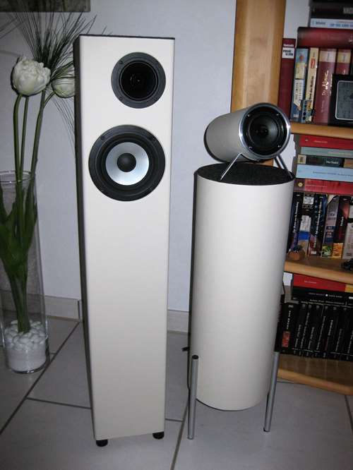

    hallo, ich habe gerade einen neuen LS mit AL130 und B80 abgeschlossen und bin bei den Messungen im Raum mal wieder über den Allison Effekt gestolpert. In meinem LS sitzt der AL130 auf 72cm, der B80 auf 88 cm. Nun zeigt die Raummessung eine deutliche Auslöschung bei 170 Hz (6dB)
    Mir stellt sich nun die Frage ob es nicht besser wäre den Bass so knapp wie möglich über dem Boden und den Mitteltöner (FR) erst ab ca. 250 Hz (bei 88cm) spielen zu lassen um dem Allison Effekt entgegen zu wirken.
    Hat es hierzu schon (Hör)Vergleiche zur Position (in der Höhe) des Bass bei halt gleicher Bestückung gegeben ??
    Ich bin gerade entschlossen noch einmal neue Testgehäuse zu bauen mit dem AL130 nahe am Boden und dem B80 wie jetzt wieder auf 88cm.
    Auch kommt mir der Gedanke das ein 2.1 System einem Stand LS mit eben höher sitzendem Bass überlegen seinen müsste ! ?

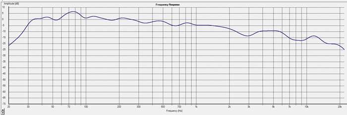

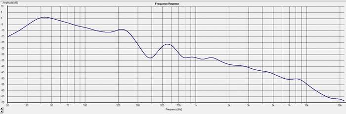

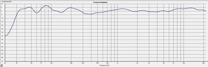

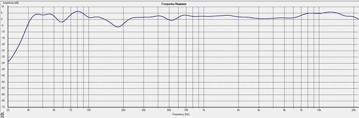

                        heyho Volker, gute Idee, gleich mal gemacht.
                        Messungen als Bilder angehangen. Stehend, Mik am Boden, liegend (also Bass am Boden), BR Port plus die Boxsimdatei.
                        Das sich alles nur ein wenig verschiebt , außer Mik. am Boden bin mir nun nicht mehr so sicher mit dem Umbau...
                        Liegend kommt der Hinweis von squeeze zum tragen.
