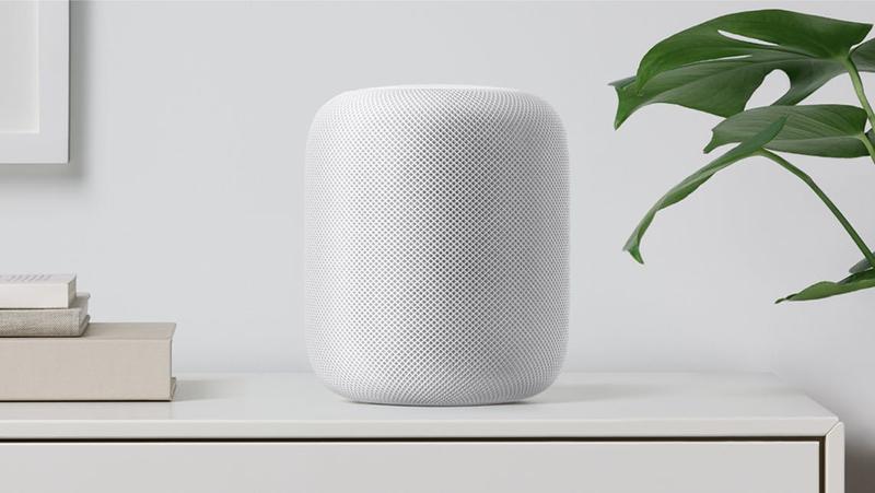

            Apple Lautsprecher / HomePod
            Ich habe mir heute den Homepod für die Bastelkeller und Küchenbeschallung (wo ich halt grad mein unwesen treibe) gegönnt.
            Ich muss sagen, was der Kleine auch in riesigen Räumen so an Sound zaubert ist unfassbar, selbst in der Apple-Shop Halle war es einwandfrei.
            ABER: Das ist was für Nebenbei-, Party-, Kellerbeschallung wo es nur auf Berieselung ankommt. Dafür klasse! Für ernsthaftes Musikhören kein Ersatz für "richtige" Lautsprecher. Es fehlt dem kleinen nämlich an der Fähigkeit das gesamte Frequenzspektrum abzudecken. Zumindest hört es sich so an also ob der Grundtonbereich und die Mitten vernachlässigt sind. Wie so eine Badewannenabstimmung. Der Bass ist schon etwas übertrieben muss ich sogar sagen.
            Aber egal, war eine gute Anschaffung. Ist sein Geld Wert und die Kiste Problemlos mit Iphone, Pad und Watch zu steuern ist schon komfortabel. (Ja ich weiß, ich steh halt auf das Zeug).
