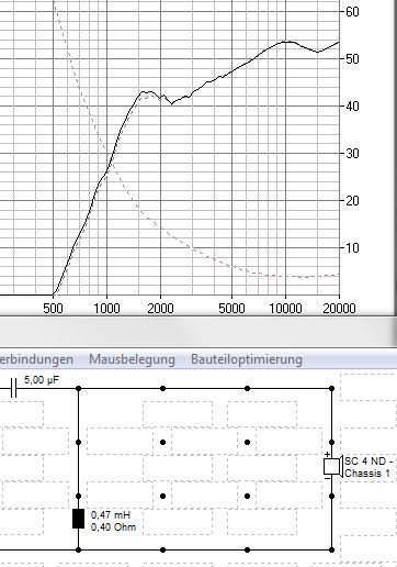

    Guten Abend Leute!
    Ich habe folgendes Problem, und zwar möchte ich in meinem Fahrzeug Hochtöner aufs Armaturenbrett aufbauen und würde gerne den Hochtöner Audison Voce AV 1.1 verwenden, da ich ihn sehr günstig haben könnte. Leider ist beim HT keine Weiche dabei, könnte mir da jemand behilflich sein? Ich habe alle Parameter des HT, siehe Bildanhang.
    Vielen Dank schon mal
    LG Maroni

    Da wirst du etwas probieren müssen(hören)und ein paar Kondis zum
    testen brauchen.Mach ein einfaches 12db Filter aus 4,7uF Kondi und 0,15mH
    Spule parallel schalten,(0,6mm)und dann hörs dir an.

      Danke, ein paar MKT's und MKP's hab ich herumliegen, von 3,3 bis 8,x
      Kann man das irgendwie ein Boxsim simulieren, wenn ich einen HT hernehme und die Daten von Audison so eingebe?

        Ja, grob. Nimm einen 4 Ohm-HT von Visaton. Normalerweise kommt vor so einen HT im Auto 2,2 µF und fertig. Spricht aber nichts dagegen es besser zu machen, wie laguna vorschlug.

              4,7uF ergibt eine recht hohe Trennfrequenz, oder?

                2000, ich würde aber 4,7 + 0,47 mH nehmen
