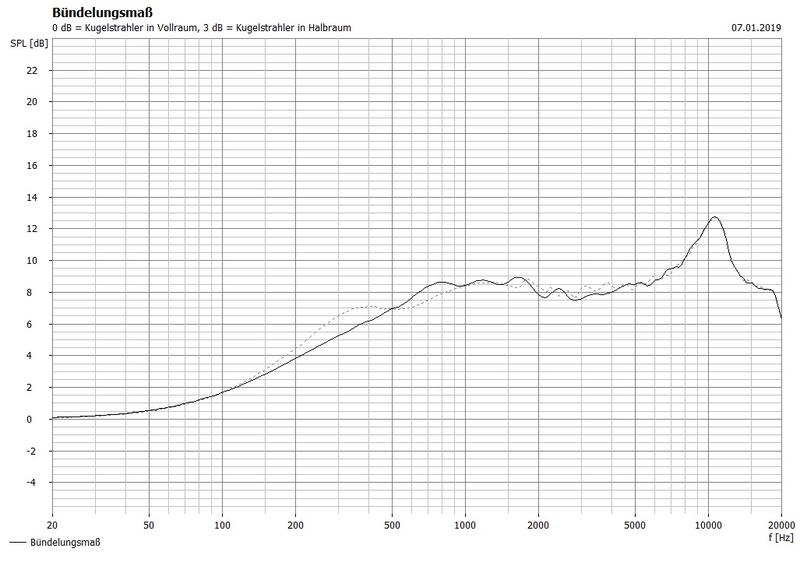

    Jetzt warte ich nur noch auf die Messdatei DSM_WG Die Trennfrequenz BG20/KEWG liegt hier bei 1583HZ, also schon ziemlich Untergrenze. Macht sich aber positiv beim Bündelungsmaß bemerkbar.

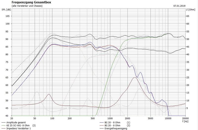

                Habe mal mit dem Doppel-BG (deine Simulation) gespielt:
                - Volumen bleibt (2x15 Liter)
                - Beschaltung High-Shelf ähnlich CR Semilight
                - LR-Hochpass 70Hz/12dB
                - Empfindlichkeit Doppel-BG ca. 90-91dB, sollte zur KE-WG passen
                - Untere Grenzfrequenz bei etwa 80Hz/-6dB
                - BG über 500 Hz stimmt in der Simulation eh nicht, siehe CR Semilight

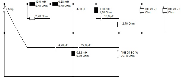

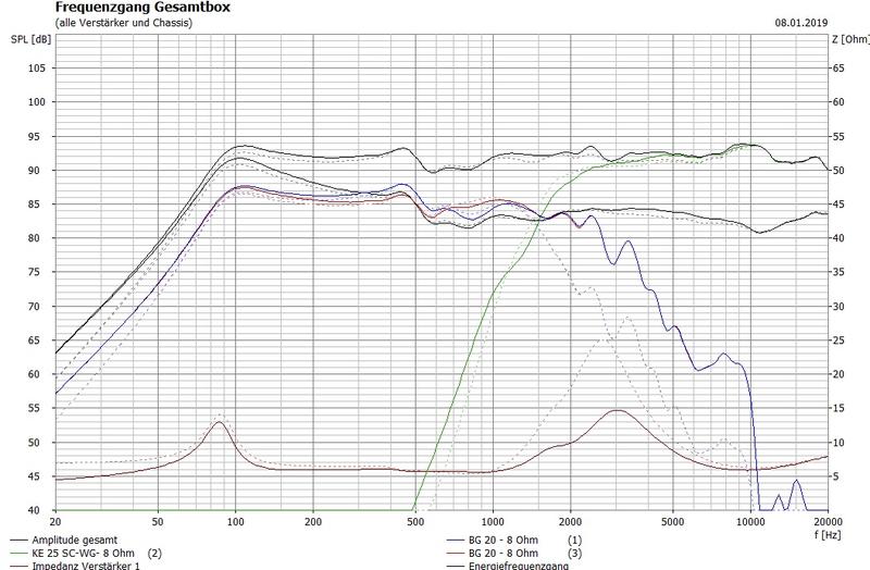

                  Danke Klaus, 10mh und 2,7Ohm hatte ich heute Nachmittag auch raus gehabt beim spielen
                  Anbei mal diese Version. Was auffällt ist natürlich das die BG nicht so steil getrennt werden und es 4 Bauteile mehr in der Weiche bedarf -> Besser
                  Also wenn ich den FRS5X mal anstatt der KE auswähle fällt der Maximalpegel um 15db, meinst du der kann laut genug für Heimkino Lautsprecher? Zumindest kann er nicht ansatzweise den möglichen Pegel der BGs mitgehen...

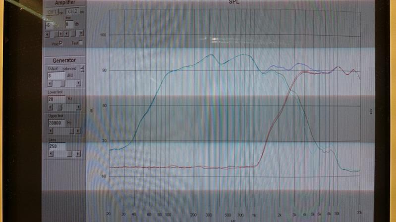

                    Die große Frage ist hier der Unterschied Simulation - Realität. Martin hat bei der Entwicklung der Semilight mal schön (per screenshot) aufgezeigt, dass der beim BG im oberen Mittenbereich riesig ausfällt, und damit die Weiche halt eine ganz andere wurde. Ich habe mir das einfach gemacht: Einen BG, Schallwandbreite gelassen, Tiefton-Sektion der Weiche geklaut und den Hochtöner daran angepasst (fast, ist noch nicht ganz perfekt).
                    Das heißt bei deiner CR Plus probieren, messen, probieren ...
                    Das mit dem Maxpegel des FRS5X sollte nicht dramatisch sein - der kommt von den 5W (elektrischer) Belastbarkeit als unbeschalteter Breitbänder - die KE hat in dieser Betriebsart wohl eher ein Problem .

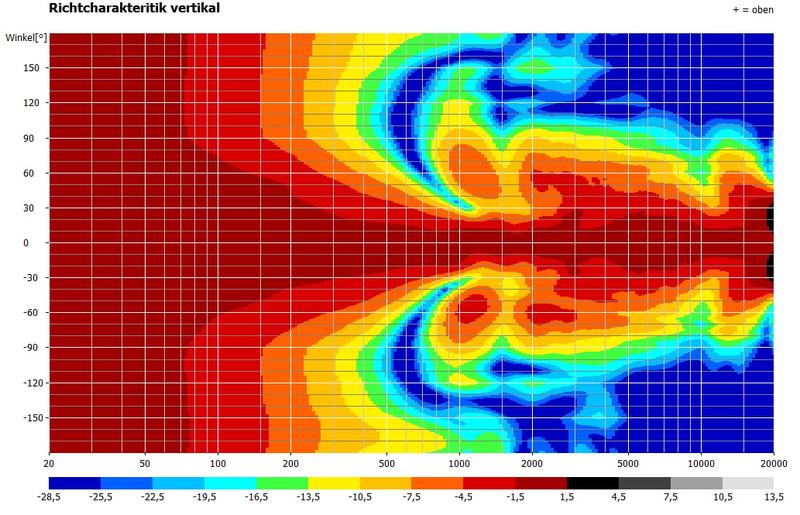

                      Die HAVOFAST sieht auch nicht schlecht aus, Abstrahlung horizontal ist super, vertikal hab ich nichts finden können. Der 5cm BB darin ist aber eine Ecke potenter als der FRS5X was Belastbarkeit und Hub angeht.

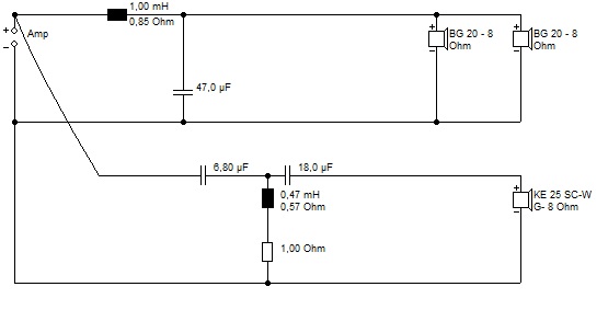

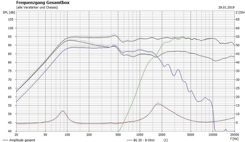

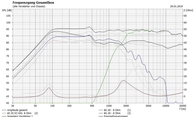

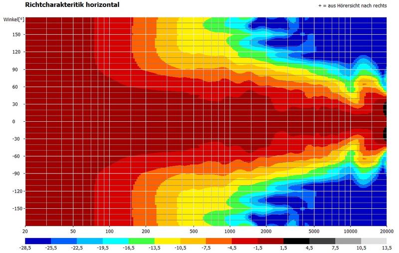

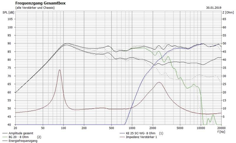

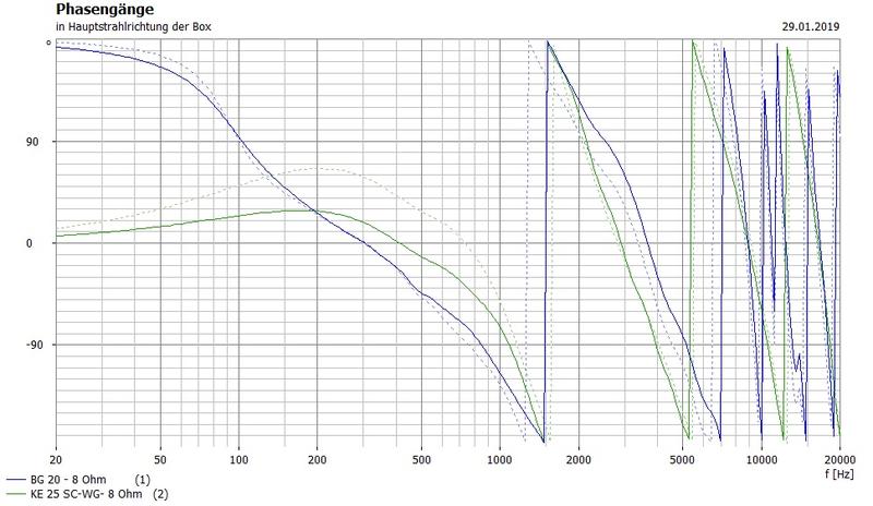

                        Hab nochmal weiter probiert und was ohne die 2,35ohm in Reihe zu den BG20 hinbekommen (Post #16). Die ganze Weiche ist noch simpler bei besserer Phase. Aus der KE im WG sind so knapp 95db zu quetschen müsste eigentlich mit der DSM ähnlich gehen, vielleicht kommt ja bald die Boxsim Datei
                        Der leicht Abfall oberhalb der 5kHZ sollte dank Einmessung am AVR doch relativ wurscht sein, oder?
                        Was nebenbei an den BG20 auch nett ist das man sie extrem weit ins WG einfräsen kann (je ca. 3cm) und dann einfach die entstehende Kante des Korbes mit der Wölbung des WG bündig schneidet da ja nur Gummi

                          Die Stufe bei 500 Hz ist seltsam .

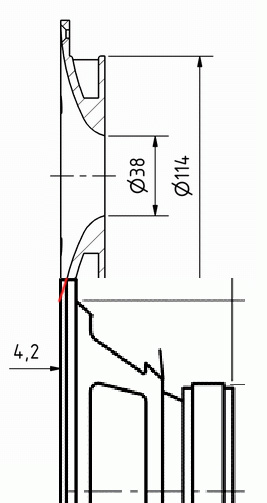

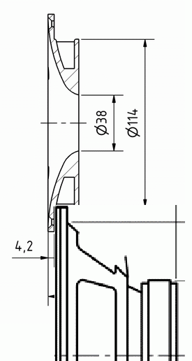

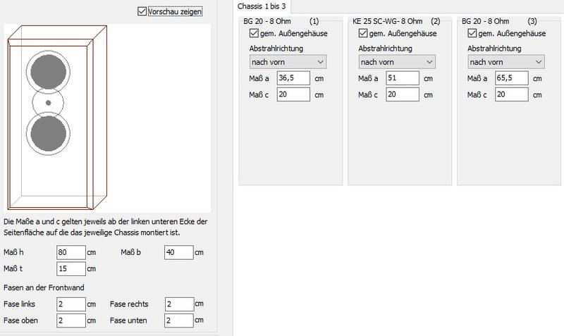

                          Du könntest die BG´s auch von hinten einbauen (Bankett von hinten auf ca. 6mm Restdicke fräsen) und das WG von vorne knapp ausserhalb einsenken. Ideal wäre es, die Dichtung des BG bis auf haarscharf über den Korb abzufräsen / abzuschneiden, habe nur bisher keine saubere Lösung dafür ...
                            • 15.02.2012
                            Ja keine Ahnung was das bei 500HZ ist. Die alte Messdatei hat das nicht so ausgeprägt. Gehe jetzt nicht davon aus das es in der Realität so krass ist.
                            Mit 0,6mm Visaton Luftspule anstatt 0,7mm Jantzen sieht es noch etwas linearer aus.
                            Du meinst das mit von hinten so? Wären aber nur ca. 17mm eingerückt. Meine Variante ca. 30mm und dann rot makerit das Gummi schneiden. Die Lautsprecher müssen übrigens keinen Schöhnheitspreis gewinnen, verschwinden eh hinter Bespannstoff

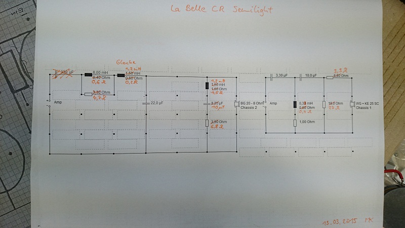

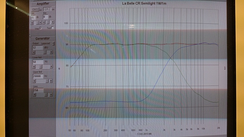

                              Hier noch einmal Martin´s Entwicklung der Semilight:
                              mit "BoxSim-Weiche" lt. Schaltbild
                              Weichenschaltung mit Optimierung lt. Messung
                              mit korrigierter Weiche (rote Werte)
                              Das war zwischen 0,2 und 1 kHz für Schallwandbreite 260mm schon recht dramatisch ...
                              Andererseits: Die Messung des überarbeiteten BG´s in der K&T (unendliche Schallwand) zeigt bei 500 Hz auch ein deutliches Loch, und dann die Jubiläums-CT 230 mit einer Schallwandbreite von 384mm einen perfekten "Strich" auf Achse. Egalisieren durch Bafflestep - warum dann nicht bei deinen 400mm ???
                              Nein ich dachte an 12mm MPX-Front mit BG20 von hinten 6mm eingesenkt und WG von vorne 3mm oder so, das ganze überlappend. Da das aber hinter Bespannung sitzt überflüssiger Aufwand.

                                Ja das sind schon deutliche Unterschiede! Die Weiche von Martin kenne ich.
                                Hab ma schnell seine Semilight in Boxim 2.0 geladen. Gestrichelt mit den alten Chassidaten, aktuell mit den neuen aus 2.0. Auch hier der 500HZ Schlenker

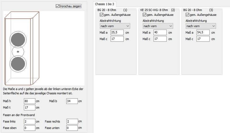

                                P.S: Meine letzte Variante war nur 36cm breit, war etwas schöner von der horizontalen Abstrahlung her... hat aber laut Boxsim keinen Einfluss auf die 500HZ Senke.
                                Es wird ja hie auch der normale BG simuliert, ich würde natürlich die belüftete Version mit Dustcap Umbau benutzen.
                                Mir geht es hier eh nur um die grobe Planung, ich würde dann eine Testbox bauen und diese entweder selber draußen messen und die Weiche optimieren oder halt bei Visaton anfragen für eine Vermessung. Aber es wäre natürlich schön wenn man z.B. vorher die "perfekte" Schallwand simuliert bekommt...
