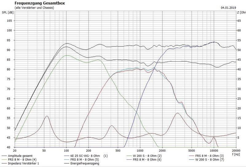

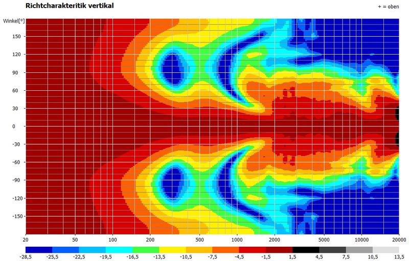

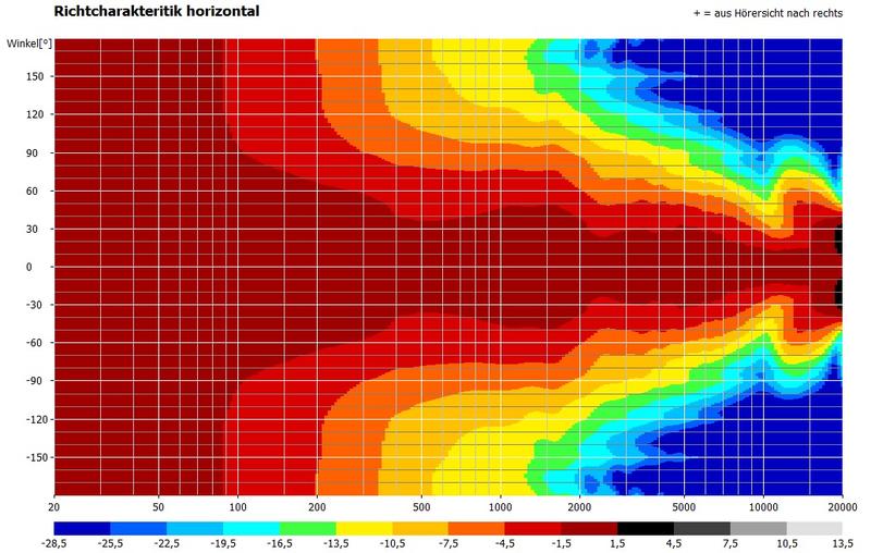

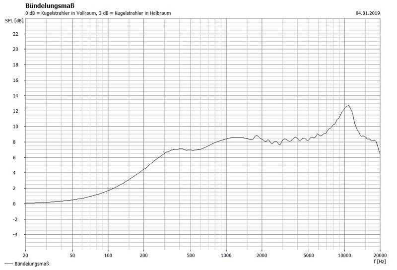

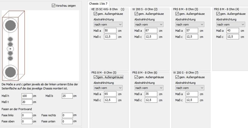

                              Ich hab mal eine Idee(FRS8M) simuliert. Es geht immer noch um Lautsprecher für ein Heimkino.
                              Vorgaben waren:
                              -breites Abstrahlverhalten horizontal
                              -gebündeltes Abstrahverhalten vertikal
                              -gleichmäßiges Bündelungsmaß
                              -hoher Wirkungsgrad da alles am AVR befeuert werden soll
                              -Höhe max ca.100cm, Tiefe max 20cm
                              -nach Möglichkeit vorhandene Chassi benutzen (W200S8/BG20/DSM_WG)
                              Simuliert habe ich mit KEWG da es von der DSM ja noch keine Datei gibt.
                              Statt 2x BG20 habe ich jetzt erstmal mit 4x FRS8M und breiten Fasen am Gehäuse simuliert.
                              Als nächstes werde ich jetzt mal die 4 FRS durch 2 BG20 ersetzen...
