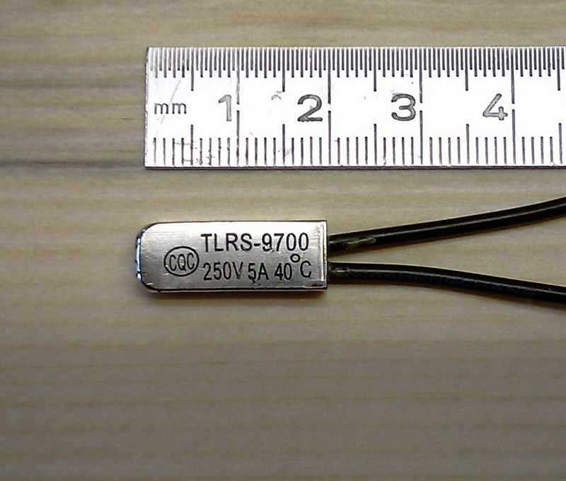

                      Ich werde da irgendwann mal Bimetallschalter einbauen die die Lüfter dann so ab 60 Grad zuschalten...

                        • 5973
                        Guter Plan,
                        Habe ich auch vor gehabt und diese gekauft.
                        Ist noch nicht drin, meine T.Amp E 800 wird mit abklemmten Lüftern nicht mal lauwarm im Kino.
                        • 0815bastler
                          • 19.06.2013
                          • 84
                          Da ich manchmal längere Zeit mit Vollgas höre,wollte ich die Lüfter nicht abklemmen.
                          Ich habe zu viel Angst vor Überhitzung.
                          Wo hast du denn den Schalter her?
                            • 5973
                            War von Ama...
                            Mußt aber drauf achten, es gibt Öffner und Schließer.
