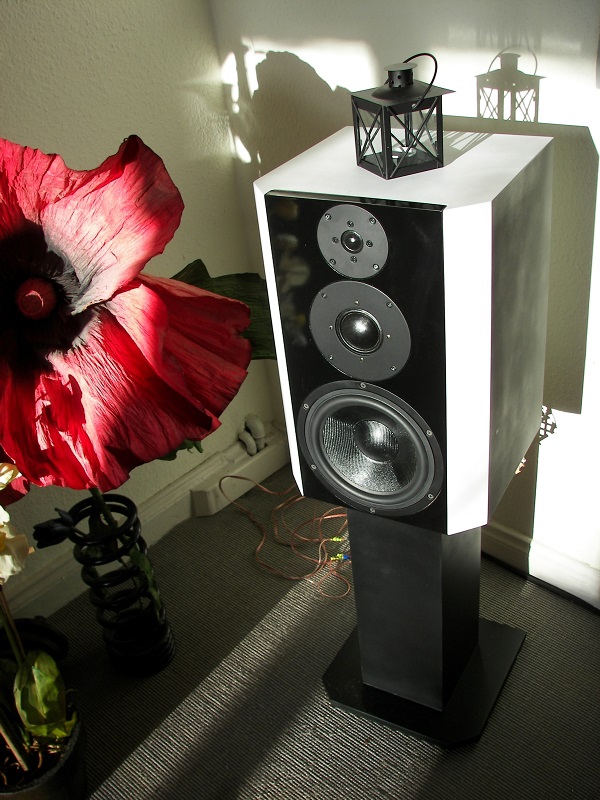

                G200+G50+G20 gibt es schon, ich bin damit immer noch sehr zu frieden.
                Mehr zur G-Box:
                http://www.visaton.de/vb/showthread.php?t=25843
                Gruß Thomas
                  • 10045
                  hallo thomas, deine box ist an mir komplett vorbeigegangen, ... ich habe seit gestern sehr viel simuliert, ich würde wohl eine standbox draus machen aus der g50 und dem g20 und im bass eher was größeres, der tiw250 sieht in der simulation richtig gut aus, und bringt in sachen maxpegel doch noch mal einiges an mehr. ich habe an meinem tiw-monitor einfach mal die dsm-kalotten gegen die g50 und den g20 getauscht, ... somit sind es 65 liter in BR.

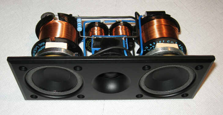

                    Das Thema gemeinsame Montageplatte ist ein sehr interessantes, nicht nur optisch! Der Achsabstand D25/D50 kann von min. 117 auf 82mm reduziert werden.
                    Wenn man dann noch AlNiCo verwendet, gehen auch echte D`Appos (die dann auch liegend recht gut funktionieren). Ich habe da was, was leider nicht mehr hergestellt wird, was diesen Ansatz inkl. rudimentäres WG sehr gut umsetzt:

                            Wäre relativ einfach zum selbstmontieren realisierbar:
                            - beidseitig verlängertes WG 220x150 mit Montageöffnungen jeweils für AL 130, so dicht zusammen, wie es geht,
                            oder
                            - preisgünstigere Lösung für z.B. Surround (Mini-Center !) mit Träger für 2 x KT100V und dazwischen ein WG für die G20 mit ca. Öffnungsdurchmesser 100 mm.
                            Alternativ an alle 3D-Drucker: könnte man so etwas wirtschaftlich herstellen ?
