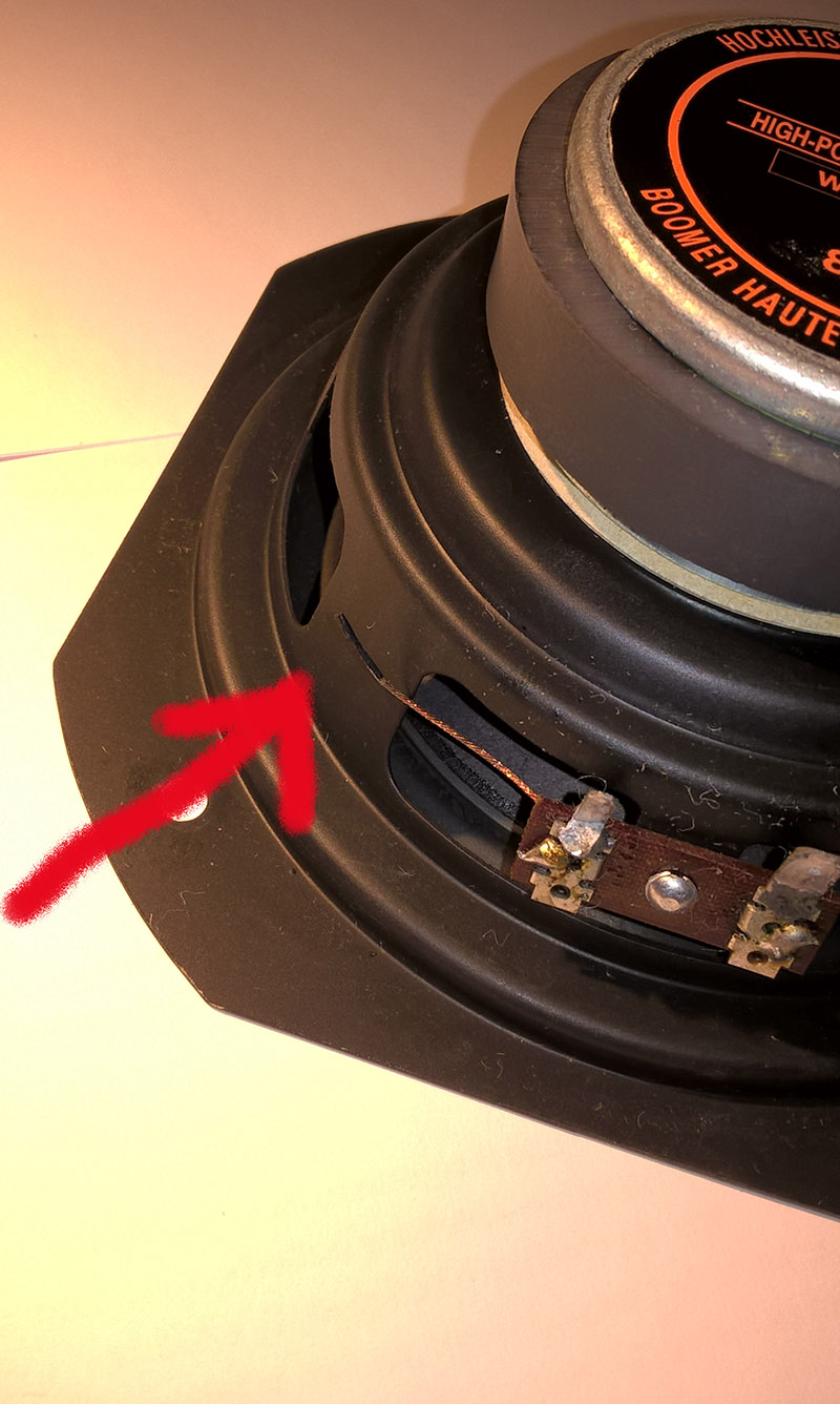

    Draht an Schwingspule gelöst, Reparatur möglich?
    habe heute zwei defekte WS 13 NG aus einer Skyline ausgebaut. Der Draht, der zur aussen am Konus zur Schwingspule führt, ist gerissen. Am Ende sieht man Zinnspuren, so dass ich davon ausgehe, dass er angelötet war. Hat jemand damit Erfahrung, so einen Defekt zu reparieren? Da zwei Lautsprecher betroffen sind, könnte ich damit beide retten.

    An welcher Stelle ist der Draht (genauer: Litze) gerissen? Am Konus oder am Terminal (Lötöse)?

      Der Draht hat sich an der Schwingspule gelöst.
      Hier ein Foto. - Ich habe den Draht nach aussen gebogen, um ein besseres Foto machen zu können.
      Löterfahrung habe ich - jedoch evtl. das falsche Equipment:
      Lötpistole oder einen Standard Lötkolben.
      LG
      Jo

        Im Prinzip kann man das löten (war ja auch gelötet). Aber das wird nicht leicht, weil es im Korb sehr eng ist. Wenn ich das richtig sehe, ist das Ende der Litze mit Kleber versehen. Das ist für das Löten hinderlich, weil dort kein Lötzinn angenommen wird. Ich würde es mit einem Standard-Lötkolben versuchen und bleihaltiges Lötzinn verwenden, damit die Litze nicht zu heiß wird. Wenn der Kontakt hergestellt ist, würde ich einen Tropfen Pattex auf die Lötstelle geben, quasi als Knickschutz, damit die Litze nicht so schnell wieder bricht.

            Lötzinn fängt bei etwa 150grad an zuschmelzen
            ist Pattex da gut?
            2K erscheint mir besser!?
            best regards
            Kay
              • 2367
              Die Idee ist, nach dem Löten das Kabel zusätzlich mechanisch zu fixieren, damit es sich nicht beim Huben direkt an der Lötstelle bewegt (schön gemacht hält das die nächsten 30 Jahre !)
