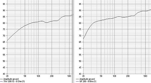

              • 28802
              TIW in 25 oder 50 L BR:
                • 10754
                Hi Jürgen. Es ist immer schwierig wenn jemand einfach, sowie in diesem Fall, zwei Diagramme einfügt und nichts weiter dazu schreibt.
                Ich weiß was du sagen möchtest, einige andere aber nicht.
                Mach mal ein Versuch. 25liter jeweils vom gf und tiw im Vergleich.

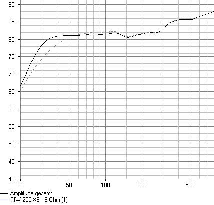

                  Ich hab gerade mal auf die schnelle kurz in Boxsim ausprobiert. Mit aktivem Filter:
Ansichten: 1
Größe: 1,54 MB
                  Gestrichelt GF200 und schwarze Linie Tiw200XS. Beides mal in 50L BR. Wenn ich den aktiven Filter anpasse bekomme ich eine nahezu deckungsgleiche Kurve hin. Hab ich das damit richtig verstanden das sich da nicht soviel unterscheidet?
                  Sollte noch sagen das die Boxen Wandnah aufgestellt würden und sich dadurch ja auch noch eine Bassanhebung ergibt. Dank der Aktivmodule natürlich anpassbar.
                  Einsetzen würd ich den Tieftöner eh nur bis 200-300Hz. Daher braucht der nicht unbedingt weiter zu können.
                  Nur warum sagt mir Basscad BR wäre nicht so toll für den TIW?
