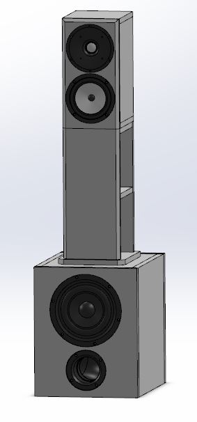

                          Okay das hört sich ja alles gar nicht schlecht an. Ich hab da mal gerade ein bisschen gemalt (siehe Anhang). Der Stand der Studio2 ist nur eine Idee, gibt ja mehrere Möglichkeiten. Aber so in etwa würde es mir auch optisch gefallen.
                          Könnt Ihr mir ein Einbaumodul mittlerer Preisklasse empfehlen? Es gibt da ja recht Vieles ...
                          Danke und beste Grüße!

                            Ich würde mir die Position des/der Sub(s) im Raum erst mal so weit wie stellbar offen halten. Wie das Eichhörnchen das so will () ist die akustisch beste Position höchstwahrscheinlich eben nicht exakt unter der Studio (das ist ja gerade der Vorteil eines Subs, den kann man eher rumschieben als die Hauptlautsprecher) ...

                              Ja kann man natürlich so machen aber du beraubst dir damit die Möglichkeit die Subs frei aufzustellen und somit schon mal aufstellungstechnisch auf Raummoden zu reagieren. Der Vorteil der kleinen Studio 2 ist ja auch, dass man sie gut mit einer Gelenkwandhalterung an die Wand hängen und perfekt auf den Hortplatz ausrichten kann (alternativ auch auf einem Boxenständer).
                              Die Subs sollten nicht zu nah in Raumecken stehen und sind oft mittig zwischen den beiden Frontboxen am besten aufgehoben. Man kann aber auch je nach Raum damit rumexperimentieren und sie z.B. diagonal vorne und hinten aufstellen. Wenn du ein wenig googlest bekommst du da auch eine Menge wertvolle Aufstelleungstipps für Subs.
                              Brauchbare Submodule bekommst du schon ab ca. 100€ von Mivoc, Monacor IMG, Hypex, RCM Detonation. Wenn du aber nur die reine Verstärkerleistung ohne Sub Einstellungsmöglichkeiten benötigst, tut es aber auch entweder eine PA Endstufe oder ein alter AV Receiver mit Mehrkanaleingang, die bekommt man häufig gebraucht auch schon für schmales Geld.
