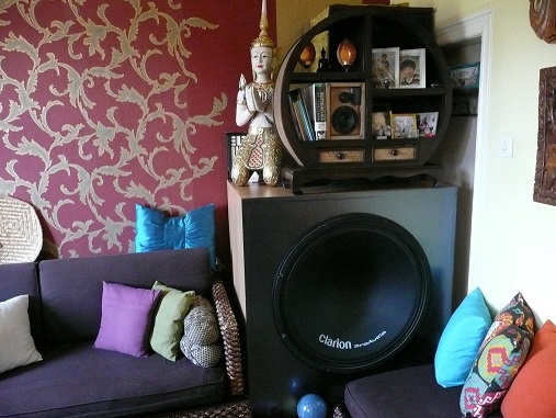

    Hallo!
    Ich habe eine Frage zu meinem Subwoofer. Er macht bei Frequenzen unter 20Hz bei erhöhtem Pegel komische klappernde Geräusche. Es klingt als ob die Geräusche hinter der Membran entstehen. Habe den Woofer erst seit 1 Monat und ihn bisher nie belastet, weil ich ihn "einlaufen" lassen wollte. Es handelt sich um einen Clarion SRW 8000. Hat der Woofer einen Defekt oder kommt das von der Endstufe?
    Danke schon im voraus..

    Auch Hallo,
    Vielleicht klappert die Litze gegen die Membran?
    Eventuell mal öffnen.
    Gruß Jörg
      • 28866
      Oder das Gehäuse schwingt mit oder das Verstärkermodul.
        • 28866
        Oder der Kram auf dem Sub. Weg damit, so ein Sub bewegt sich immer etwas.
        Wasn Abbarat.....80 cm

                  • 1372
                  Oder Treiber wurde schon mal zu laut aufgedreht, dass eine mechanische Vervormung stattgefunden hat. Es kann sein, dass man dies bei höheren Lautstärken hört.

                    Ja, nur bei höherem Pegel.

                      Problem gelöst. Alle Schrauben konnte ich ca. 1 Umdrehung nachziehen. Gleich meine nächste Frage....wie bekomme ich die Schrauben dauerhaft fest??

                        Wie hast du die Schrauben den verarbeitet? Direkt ins Holz oder in Einschlag Muttern? Ich würde sie mit passendem Kleber fixieren.
                        Ich habe mir gerade das Bild nochmal angeschaut. Der Bass ist ja auf das Holz draufgeschraubt nicht eingelassen. Wie stark ist die Front? Nur ein MDF Brett 18mm oder 22mm?

                          Die Front besteht aus 2x22er MDF(zusammengeleimt). Ich habe die dicksten Holzschrauben mit tiefen Gewindegängen verwendet. Das Problem hatte ich noch nie, obwohl ich schon viele Woofer, auch 46er, hatte. Der Woofer bringt halt alles zu sehr in Schwingung, auch in der Wohnung...
                            • 28866
                            Vermutlich wird das lange halten. Warten, ob es wieder klappert.
