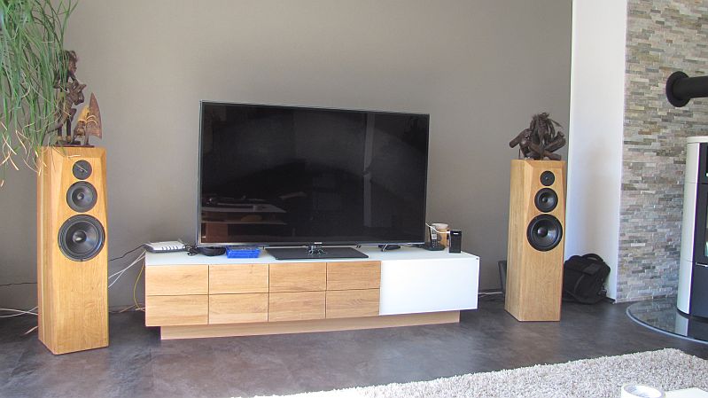

                          Ich baue auch nach meinem Urlaub einen 3-Wegerich mit alleiniger VISATON Bestückung. Bei mir wird es eine geschlossene Regalbox, allerdings könnte man auch einen Standlautsprecher in BR daraus machen (z.B. Gehäuse der "Classic 200"):

                            Die Maße von Sonja habe ich gefunden:
                            http://www.visaton.de/vb/showthread....ighlight=sonja
                            Ich bin wahrscheinlich nur doof, aber wo finde ich die Baupläne zu Katja?
