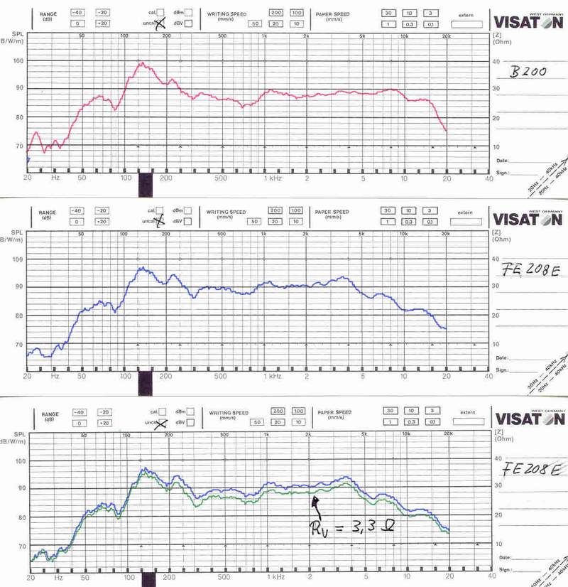

    "Hallo Admin,
    bitte, bitte, jetzt mal mit Vorwiderstand vor dem Treiber Experimentieren/ messen.
    Gruß, Volker"
    Soll ich vor den 208 einen Widerstand schalten, um den Q-Faktor zu erhöhen und sehen, was dabei rauskommt?
    Der Fostex ist eigentlich schon eingepackt und soll morgen zurückgeschickt werden. Lohnt es sich, den noch mal auszupacken? Ich meine Nein, denn das Ergebnis sagt AJ-Horn und die Erfahrung auch voraus: Der Bass wird dem vom B 200 ähnlicher und vor allem der Mittenbereich wird leiser.
    Admin
    Prima, jetzt kann ich ja doch noch einen Kommentar zu den Messungen ablassen...
    Also mal abgesehen davon, daß der Froschtex offensichtlich einen Superhochtöner braucht... die Messungen zeigen doch schön, warum Treiber mit niedrigem Q in BL-Hörnern gut aufgehoben sind:
    Durch die Hornunterstützung wird der Baßbereich auf das Niveau der Mitten angehoben. Beim B200 gibt es dagegen die fette Überhöhung bei 150 Hz, die m.E. weggesaugt werden müsste. Vielleicht ließe sich mit einer größeren Vorkammer und starker Bedämpfung ein besseres Ergebnis erzielen. Allerdings wäre nach meiner Erfahrung dann mit noch größerer Welligkeit zu rechnen.
    Lohnt es sich, den noch mal auszupacken? Ich meine Nein, denn das Ergebnis sagt AJ-Horn und die Erfahrung auch voraus:[...]
    Seh' ich auch so.
    Gruß und danke für die interessanten Messungen,
    Peter

            @ volker: Heute morgen konnte ich grad noch dem Kollegen aus dem Versand das Paket aus den Händen reißen. Und das war gut so, denn ich konnte noch interessante Messungen machen.
            Also - noch einmal beide Chassis hintereinander ins Jericho-Horn, das diesmal in den Hörraum gekarrt wurde. Es stand ca. 1,5 m vor der Wand und das Mikro in 3,5 m Entfernung (diagonal im Raum, wie bei uns üblich). Alle Messungen wurden mit derselben Eingangsspannung durchgeführt. Die Messungen sind aber nicht kalibriert. Später fiel mir ein, dass ich das leicht hätte machen können, denn bei 1000 Hz hat der B 200 im Freifeld 95 dB. Im Hörraum habe ich (willkürlich) auf 90 dB kalibriert. Man muss also überall nur 5 dB dazu zählen. Aber darauf kommt es ja nicht an, sondern es geht um den Vergleich zwischen einem Chassis mit sehr niedrigem und einem mit hohem Q-Faktor. Natürlich messen wir jetzt die Raumeinflüsse mit, so dass die Ergebnisse der Freifeldmessungen (1. Thread) im Bass nur tendenziell durchschlagen. Die Messungen wurden sehr stark geglättet (1/2 Okt. gewobbelt).
            Was kann man daraus erkennen? Die Resonanz des Horns bei 150 Hz ist beim 208 in Relation zu Mittenbereich deutlich schwächer (darauf hat Blaubart bereits hingewiesen). Beim B 200 müsste man sie entzerren. Aber was ist mit dem Bass zwischen 50 und 70 Hz? Da liegt der Pegel (wie im Messraum) beim B 200 höher. Wenn man ganz ehrlich ist, ist die Bandbreite dieses Horns mit dem 208 auf 100 - 5000 Hz begrenzt. Zugegeben, das ist wesentlich besser als Telefonqualität (300 Hz - 3000 Hz, wenn ich mich nicht irre). Es muss also ein Hochtöner her. Einen Subwoofer sollte man nicht fordern, wenn man weiterhin ernst genommen werden will.
            Wenn man beim B 200 den Buckel bei 150 Hz wegsaugt (dürfte nicht schwer sein), könnte man wohlwollend 50 - 10 000 Hz angeben. Das ist immerhin oben und unten eine Oktave mehr, allerdings bei 2 dB weniger Wirkungsgrad.
            Wer kann mir jetzt erklären, warum in Konstruktionen wie dem Jericho-Horn unbedingt ein Treiber mit sehr niedrigem Q-Faktor vorteilhaft sein soll???

            3. Messung speziell für Volker
                          1. Der wahre Breitband-Freak akzeptiert keinen Saugkreis. Raubt dem BB angeblich die "Dynamik". Na ja.
                          2. Zur endgültigen Beurteilung müsste unbedingt noch das Verhalten im Zeitbereich gegenübergestellt werden. Wie ist das Ausschwingen beim Horn mit niedrigem vs. hohem Treiber-Einbau-Q? Ob man einen evtl. Unterschied dann wirklich hören könnte, wäre mittels Blindtest zu ermitteln.
                          Überhaupt sieht man am mittleren Diagramm schön, was den HORNSOUND ausmacht: schlanker Baß und fetter Kickbass machen den Eindruck von "Dynamik" und "Schnelligkeit". Hörner werden immer wand- oder gar ecknah aufgestellt, so daß der zu dünne Baß des Low-Q-Horns noch deutlich (3-6dB) angehoben wird. Wenn ich mich als (Noch-?)Nicht-Hornfreund entscheiden müsste, würde ich ehrlichgesagt auch das Fostex-Horn wählen.
                          Gruß, Peter
