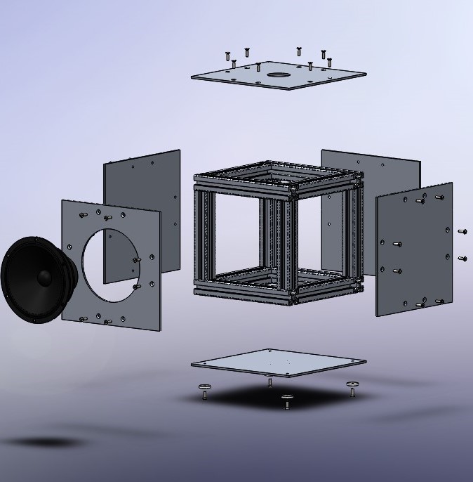

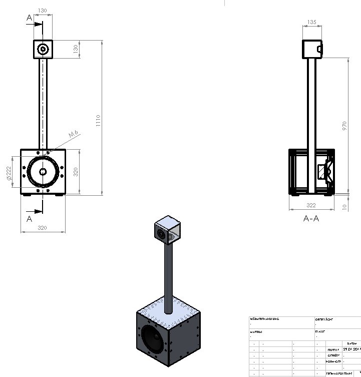

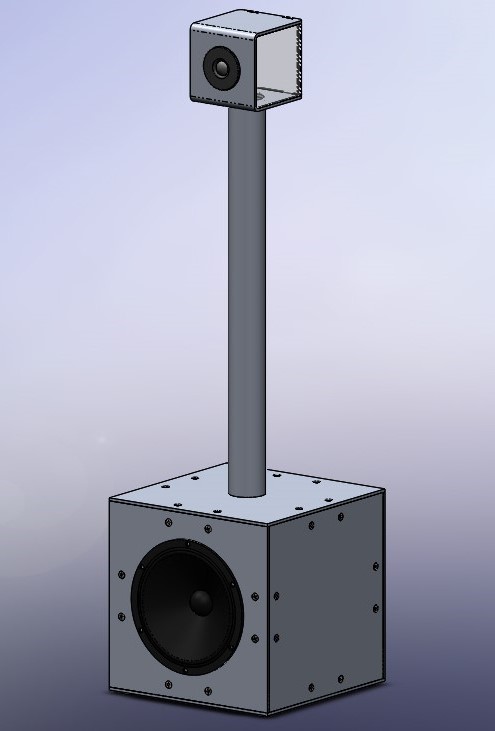

    Ich baue gerade für ein Schulprojekt 2 Lautsprechergehäuse.
    Pro Gehäuse werden 1 Tieftöner und 1 Hochtöner verbaut.
    Das Gehäuse besteht aus einem Rahmen aus Aluminiumprofilen an die 5mm Alu Blechplatten drangeschraubt werden.(siehe Bildanhang) ( Ich weiß Aluminium ist nicht gerade das beste Material zum Gehäusebau aber dies war Vorschrift der Schule)
    Nun brauche ich noch passende Treiber für mein Gehäuse, da ich aber fast keine Ahnung in der Technik habe hoffe ich das mir hier jemand dabei hilfreich sein kann.
    In einem anderen Forum wurde mir als Tieftöner der Visaton W200 S 4 Ohm empfohlen und als Hochtöner der Visaton FRS 8 M 8 Ohm.
    Da mir in dem anderen Forum kein passender Verstärker genannt wurde hoffe ich, dass mir hier ein passender genannt wird.
    Ich habe mich schon selbst nach Verstärkern umgeschaut, habe auch einen gefunden der glaube ich auch passt, aber wollte mich hier noch einmal rückversichern.
    Hier der gefundene Verstärker: https://www.monacor.com/de-de/monaco...au/akb-400dsp/
    Ich bedanke mich jetzt schon im Vorraus !

    Die Chassiempfehlung für dein gesetztes Volumen von knapp 30l ist für den TT schon in Ordnung. Beim Breitbänder könnte der FRS8 in 4Ohm auch gehen. Da würde ich danach entscheiden, welcher in dem gesetzten Gehüuse tiefer geht. Wegen des gro0en Abstandes der Chassis zueinander sollte möglichst tief getrennt werden.
    Als Verstärker würde ich eher den nehmen: https://www.monacor.com/de-de/monaco...au/akb-210dsp/
    Dann noch einen extra Verstärker für die Tieftöner und das ganze Vollaktiv fahren. So lässt sich die tiefe Trennung besser realisieren.
    Deine Aluplatten kannst du mit entsprechenden Dämmmatten etwas beruhigen. Gibt es u.a. im Kfz-Bereich.
    Da haben andere hier sicher noch ein paar Tips.
    Grüße Lutz

        Du hast schon gesehen, dass die Lautsprecher ein wenig voneinander entfernt sind?

              Vielleicht ginge die Stella light: http://www.visaton.de/de/bauvorschla...ght/index.html
              Ist zwar auch "nur" der W170S verbaut, wird aber eher dem sehr großen Treiberabstand deines Entwurfs gerecht, als ein normaler Zweiweger. Das geht eigentlich nur, wenn die Trennfrequenz sehr niedrig ist, wie man sie bei einem FAST (fullrange and subwoofer technology) realisiert.
              Mit 8" kenne ich da von Visaton nichts.

                    Nein, die Alto ist für deine Gehäuse Kombi nicht geeignet.Das
                    hat der lui schon geschriben.Ich hatte mir das leider nicht angeschaut.
                    Die Trennfrequenz ist mit 3500 Hz viel zu hoch.Es geht wirklich nur
                    sowas wie die Stella mit dem frs 8.Der Abstand ist zu groß zwischen
                    Tief und Hochtöner.Was für Pegel willst du denn mit diesem Lautsprecher
                    haben?

                        Gut dann nehme ich den Stella light Bausatz.

                          Der genannte Verstärker liefert 60Watt an 4Ohm. Die Belastbarkeit der Stella wird mit 60Watt angegeben. Sollte schon reichen. Ist eine Class D Endstufe, die nur wenig Energie in Wärme umsetzt.
                          Der größere Verstärker wird natürlich auch nicht schaden. Mein ursprünglicher Gedanke war, dass du die Breitbänder mit dem Kleinen aktiv ansteuerst, und da der eingebaute DSP einen dritten Kanal hat, die Bässe mit einer extra Endstufe betreibst. Also vollaktiv.
                          Aber auch so (passiv gefiltert)bietet der eingebaute DSP dir viele Möglichkeiten. Eine davon ware zum Beispiel ein Hochpass unterhalb der Bassreflexabstimmfrequenz. Dadurch z.B. wäre der Bass entlastet.
