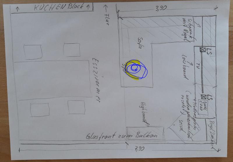

        3-4 m ist etwas viel, weniger wäre besser. Kommt aber auf den Raum an, der sollte nicht schallhart (kahl) sein. Ist es für Stereo oder Surround?
        Die Atlantis WG wäre sonst eine Alternative. Warum soll es die S3 sein?

          jetzt werd ich aber unsicher.
          die Studio 3 soll für Stereo, ich wollte was sehr hochwertiges für mein WZ auf das Lowboard, solte Wandnah sein und möglichst nicht so gross.
          Im Hififorum wurde ich beraten und gemeinsam ist es dann zum schluß die Studio3 geworden.
          Vorteil Wandnah schalter, kompakte Bauform, relativ großer Bass
          der Hauptvorteil bei meinem Schallharten Raum liegt wohl am WG zu dem mir die meisten geraten haben.
          bei so einem Raum wurde mir dazu geraten auf ein gutes Abstrahlverhalten zu achten.
          Ich verscu mal ein Bild von meinem Raum hochzuladen.
          Es waren die Havofast von Quint, die DiscoM von Heisemann und eben die Studio3.
          auch die Studio1 war im Boot, die soll aber wohl ein schlechteres Abstrahlverhalten haben.

            der blaue kringel wird der Höhrplatz im Stereodreieck.
            Fernsehton möchte ich in stereo wiedergeben und natürlich hauptsächlich Musik.
            Rock, pop, klassik
            gruß Günther.

              Die Studio 1 hat m.M. das bessere Abstrahlverhalten.
              Zumindest sitzt du nicht vor einer Wand, das ist schon mal gut. Vor die Glasfront solltest du einen dicken Vorhang ziehen beim Hören.

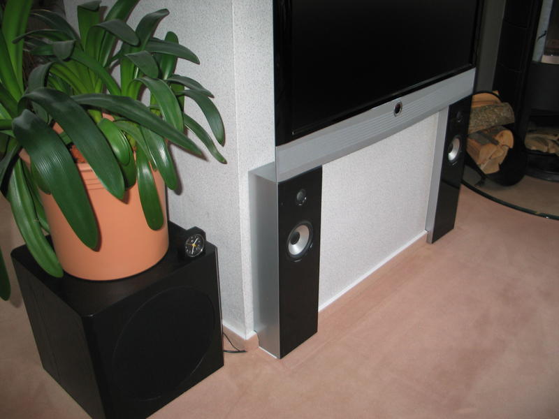

                Ich höre mit der Studio 2 (aber Ke, eigene Weiche) und aktivem Subwoofer auch in etwa 3 m Entfernung und bin sehr zufrieden. Allerdings sind die LS in die Front integriert.
                Links alt, rechts neu. Mit LS neben TV wäre es besser, aber geht nicht bei mir.
                Auch die Bijou 170 WG käme in Frage, aber nur mit Sub. Den könntest du flach an die Wand hinter dem TV bauen.
