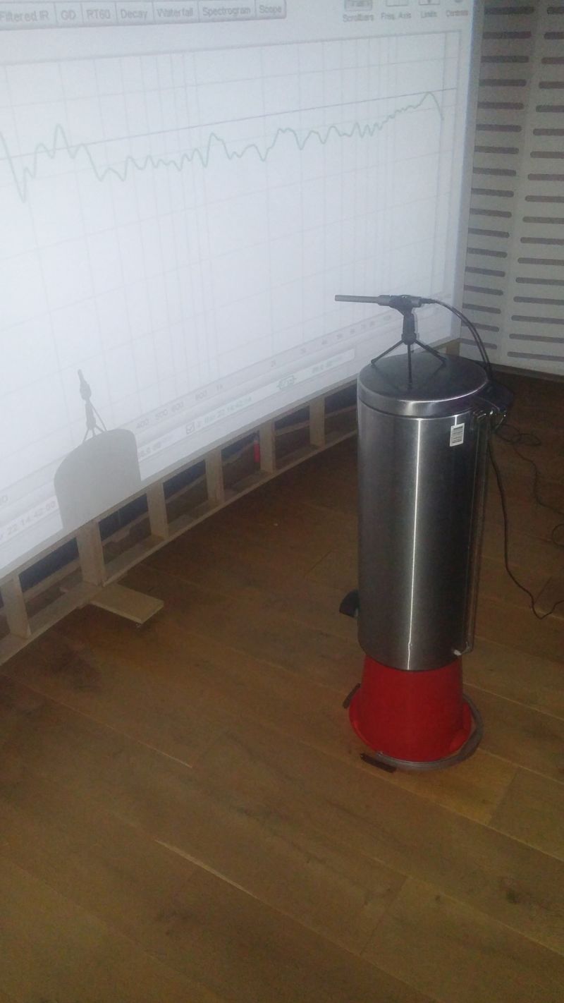

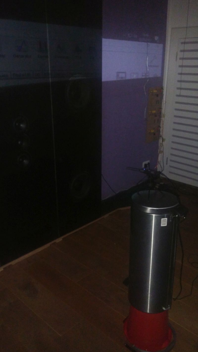

            ich bin momentan etwas krank und vegetiere vor mich hin, ausgerechnet wo das halbe Kino zerlegt ist. Ich habe es aufgrund dieses Beitrages trotzdem geschafft in einem wachen Moment meinen Mülleimer aus der Küche zu holen.
            Ich glaube man kann das Tuch so nah nicht messen. Meine Messung ist in 100cm Abstand zum Lautsprecher gemacht, das Tuch hat 17cm Abstand zum Lautsprecher. Ich messe gerade mal 2-3dB Unterschied und den Kammfiltereffekt. Ich weiß nicht, ob man so etwas hören kann.

                            Die Messungen von seymourav kommen meinen Messungen sehr nahe. Der Kammfiltereffekt in meinen Messungen entsteht dadurch das Anteile vom Schall von der Leinwand immer wieder zurück geworfen wird und der reflektierte Schall sich mit dem Direktschall summiert.
                            Der Kammfilter wird wahrscheinlich nachlassen, wenn man
                            a) Den Abstand zur Leinwand vergrößert
                            b) Auf den Lautsprecher dünn Schaumstoff klebt
                            c) Die Leinwand stärker krümmt
