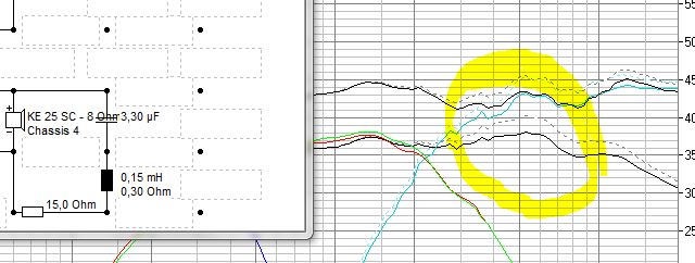

            • 28432
            Versuche mal das hier, so bleibt die Brillianz erhalten, aber das harte ist weg.
            Das agressive liegt am Raum und/oder der zu lauten Abstrahlung unter Winkeln um die 5 kHz, da helfen Absorber an den Raumwänden und/oder ein Saugkreis in diesem Bereich.
            Schau mal den Energiefrequenzgang an, der ist überhöht, der Sauger lindert das. Der Widerstand 15 Ohm kann je nach Bedarf geändert werden, ev. muss auch der 2,2 Ohm durch 1Ohm ersetzt werden. Das kostet fast nix, blöd ist nur, dass man an die Weiche innen kommen muss. Bei mir wanderte wegen der endlosen Suche nach dem richtigen Klang die Weiche nach außen - bevor die Vox verkauft wurde.
            Zuletzt geändert von walwal; 07.03.2017, 08:39.
