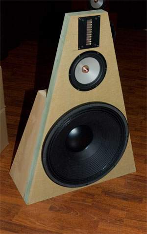

                        • 11156
                        nach intensiver Recherche in der Nacht habe ich genau meine Idee als fertige (NO)Box gefunden.
                        irgendwie bin ich immer noch nicht einig warum ich einen soooo teuren AMT verwenden muss.

                            Christoph, es geht mir nicht um genau diese Bestückung,
                            ich habe die 21 zoll von LIFU und den 10 Zoll Beyma von dir, und dazu suche ich einen Hochton.
                            Ich bin mir sicher dass der Beyma 10 um längen besser im Dipol funktioniert als der auf dem Bild gezeigte.
                            Evtl drehe ich auch Hochton und MT, sodass MT (Beyma 10 Zoll) oben auf sitzt. Es macht bessere EDGE-Ergebnisse im Mittelton.
                              Dann nimm einen Günstigen. Ist aber nur aktiv zu empfehlen wegen der notwendigen Entzerrung. Was Klirr angeht, ist der mit dem Beyma vergleichbar und sogar tiefer trennbar.
