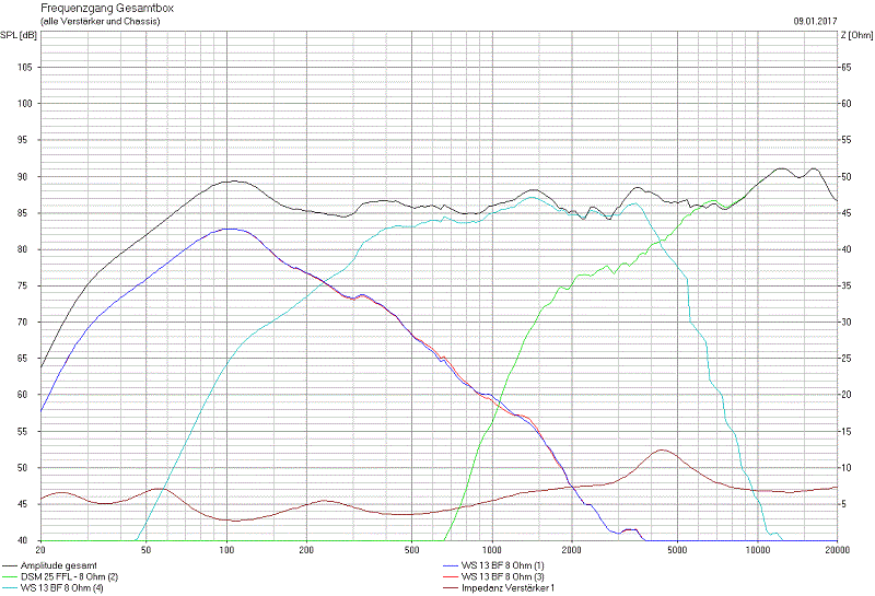

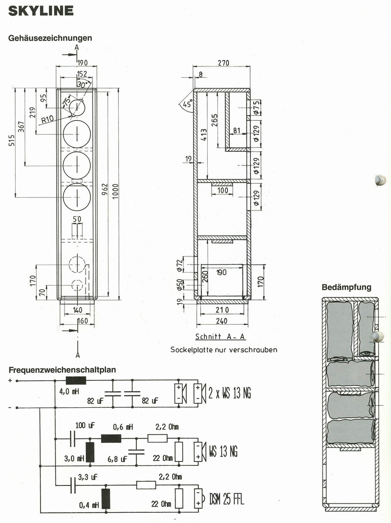

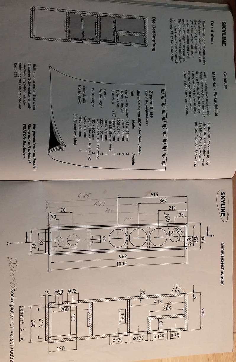

      @ Jogi16: Wo hast Du bloß die Weichenschaltung her, die Du für die Simulation verwendet hast? Ich Bass stimmt die nicht mit dem Original überein. Ich habe die Simulation mit der Originalschaltung (August 1990) gemacht. Dabei habe ich Folgendes noch geändert:
      - Gesamtvolumen von 20 l auf 30 l erhöht
      - Mitteltonvolumen von 4 l auf 3,3 l reduziert
      - Abstimmfrequenz von 50 Hz auf 35 Hz reduziert (nach Impedanzkurve)
      - Bedämpfung stark erhöht, um den Impedanzverlauf nachzubilden
      Da die Boxsim-Daten vom WS 13 NG nicht existieren, musste ich auch die Daten vom WS 13 BF nehmen.
      Friedemann

              @FH: ja genau, habe mich zu stark auf die Weiche konzentriert, sind meine ersten Gehversuche mit Boxsim. Die Simulation habe ich schlecht übernommen. Habe da noch eine Frage: Welcher Parameter beeinflusst die Skala Z(Ohm) Bei meiner fehlerhaften Simulation ist der Wert um 9 Ohm. Bei deiner Korrekten so um die 45 Ohm?
              Wie bereits angetönt habe die Idee die Skyline mit einem MHT 12-8 zu bestücken. Da der MT bis 5000Hz linear ist könnte man ja den MHT so ab 4500Hz mitspielen lassen. Habe bereit einige Simulationen versucht.
              @Schmidt: Bez. der Bauvorschläge der Skyline gibs wohl einige Ausgaben (Stand 1988), siehe Anhang.
                Bei Boxsim unter Optionen/Anzeigeoptionen kann man die Werte der Skalen einstellen. Ich bevorzuge beim Schalldruckpegel 40 dB - 110 dB und bei der Impedanz 70 Ohm.
                Jetzt weiß ich auch, woher die Weichenschaltung für Deine Simulation kommt: vom Bauvorschlag 1988. Den habe ich heute in den alten Heften nicht gefunden.
                Friedemann

                  Habe jetzt noch eine Simulation mit MHT12 versucht. Könnte das so klappen?
                  • F.H.
                    • 05.10.2011
                    • 1014
                    Ja, das könnte sehr gut klappen. Die leichte Überhöhung im Übernahmebereich zum Hochtöner muss in Wirklichkeit nicht vorhanden sein. So genau ist die Simu mit dem MHT 12 nicht. Positiv ist die perfekte Phasenbeziehung (HT anders gepolt).
                    Friedemann

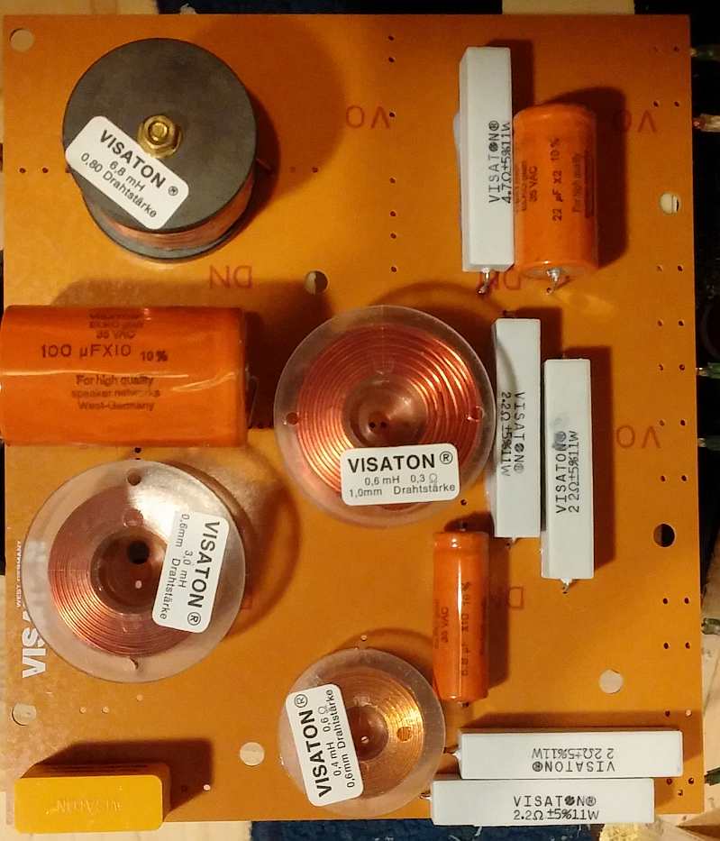

                      Ist es von Vorteil die alten Elkos zu ersetzen? Oder kann die Abschwächung vernachlässigt werden? Kann es sein, dass die Widerstände sich verändern? Die 22er auf der Weiche zeigen nur einen Wert von 4 Ohm an. Oder wird die Messung auf der Platine verfälscht?
                        ... Kann es sein, dass die Widerstände sich verändern? Die 22er auf der Weiche zeigen nur einen Wert von 4 Ohm an. Oder wird die Messung auf der Platine verfälscht?
                        Ja, zum Messen auf jeden Fall immer ein Beinchen auslöten, sonst misst Du nur Fahrkarten.

                          Wenn Du schon mal dabei bist, solltest Du die alten Elkos ersetzen. Die Werte erhöhen sich nämlich im Laufe von Jahrzehnten.
